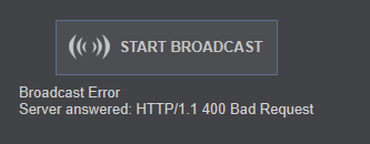

Seit einiger Zeit (wahrscheinlich dem letzten Update) geht bei uns der Zugang zu unseren Server (lauf.fm) nicht mehr.
Mit anderen Tools läuft alles ohne Probleme, nur mit Virtual DJ nicht mehr.
Jemand eine Idee?
Beste Grüße und Danke vorab.
For some time now (probably the last update) we have not been able to access our server (lauf.fm).
With other tools everything works without problems, but not with Virtual DJ.
Any ideas?
Best regards and thanks in advance.

Wenn man den erweiterten Header in den Brodcast-Einstellungen leer läßt geht es wieder, schein wohl ein Bug seit dem letzten Update zu sein.
