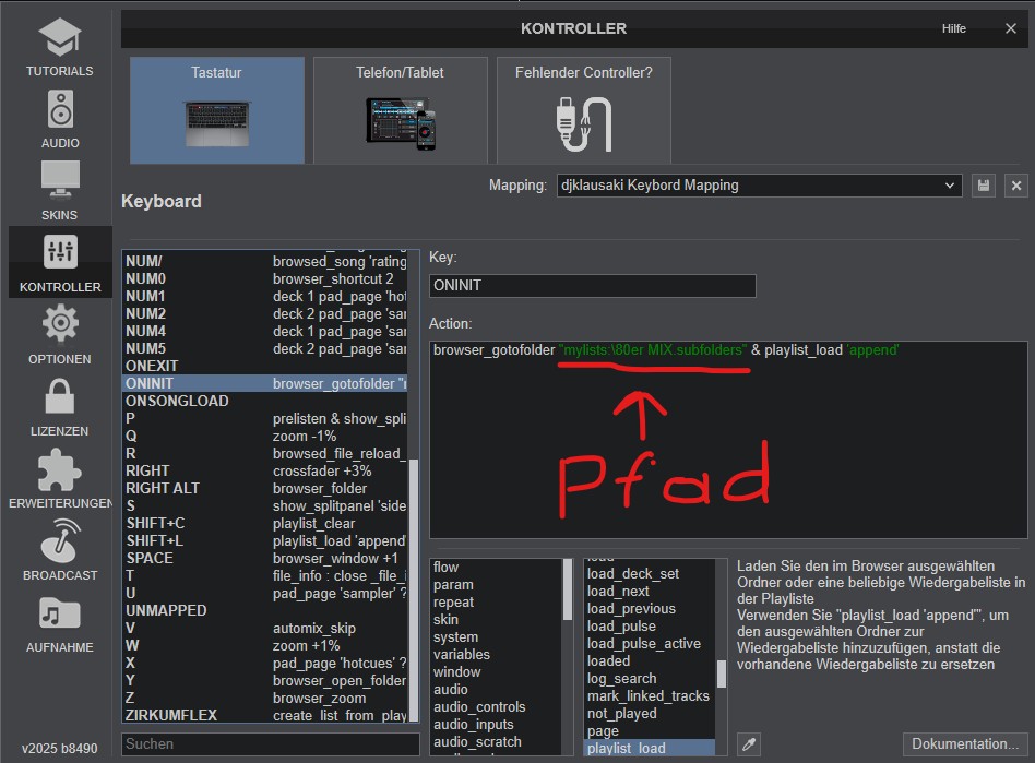

Sigi58 wrote :
Gibt es denn eine Möglichkeit, dass die Automix-Liste beim Neustart von VDJ automatisch wieder neu importiert wird (damit sie wieder komplett ist)? Diese ist ja eigentlich ident mit der normalen Playlist!
Diesen Befehl (siehe screenshot ) eingeben und das Programm öffnet den gewünschten Ordner beim Start .
Lg.djklausaki
