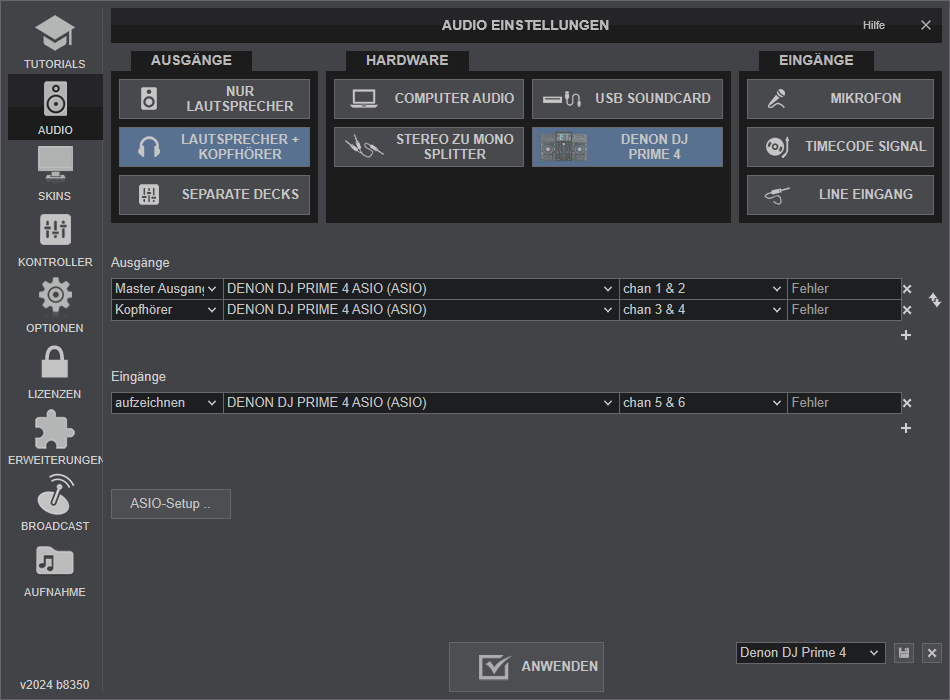

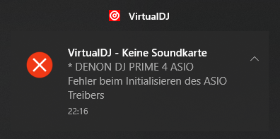

Hallo in die Runde,
ich versuche verzweifelt meinen Denon DJ Prime 4 mit VDJ zum Lauen zu bekommen.
Die Midi-Anbindung funktioniert aber ich habe massive Probleme mit den Sound-Einstellungen.
Der Prime 4 wurde längere Zeit nicht genutzt und funktierte mit dem selben Rechner bereits problemlos.
Fehlermeldung: Asio-Treiber kann nicht initialisiert werden.
Ich habe bereits folgende Dinge versucht, um das Problem zu beheben, leider ohne Erfolg:
- Firmware des Denon Prime 4 aktualisiert (v4.1.0)
- Denone Windows-Treiber deinstalliert und neu installiert (v1.0.2)
- zahlreiche andere Asio-Treiber vom Rechner deinstaliert (Allen&Heath, Focusrite, Soundcraft, ...)
System-Daten:
- ThinkPad X250, Windows 10
- VirtualDJ v2024 b8350
Was leider auch nicht funktioniert ist auf die WASAPI-Treiber zurückzugreifen: Ich schaffe es zwar über Channel 1/2 die Masterausgabe zum laufen zu bekommen, aber egal welche Einstellung ich wähle, der Kopfhörerausgang bekommt kein Signal.
Was kann ich noch machen, um den Prime 4 wieder zum Laufen zu bekommen?
Danke und Grüße
Markus

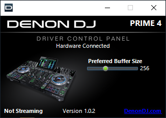

Hallo METRIX,
vielen Dank für die Antwort.
Das Denon Control Panel lässt sich starten:
Ich werde mein Glück mal noch im Denon-Forum versuchen sowie einen anderen Laptop und einen zweiten Prime 4 mit demselben Laptop testen.
