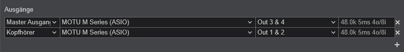

Variante 1 (Kopfhörerlaustärke nur in VDJ regelbar, Speaker Laustärke am Motu regelbar):
Dann Kopfhörer an Ausgang 3/4 mit einem von den beiden Y-Kabeln je nachdem, ob der Kopfhörer große oder kleine Klinke hat.
https://www.amazon.de/dp/B07G5565VX
https://www.amazon.de/dp/B092R2KS5M
Variante 2 (Kopfhörerlaustärke am Motu regelbar, Speaker Lautstärke nur in VDJ regelbar):
Kopfhörer dann vorne ins Motu, Inputmonitor Regler ganz nach rechts drehen
Posted Sat 23 Nov 24 @ 5:33 pm
