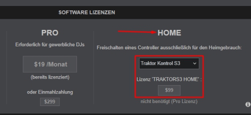

Hier mal ein Screenshot meiner Einstellungen
https://ibb.co/PczHsTC

Stadionsprecher76 wrote :
Das sollte nicht gehen oder nur für 10 Minuten zum Testen. Mit der Home Free Lizenz kannst du kein USB Externen Kontroler configurieren. Dafür brauchst du eine Lizenz für Traktor Kontrol S3
Solltest du später einen anderen Kontroler als der Traktor Kontrol S3 nutzen, so muss wieder eine neue Lizenz gekauft werden. Bei der Pro Infinity sind alle Kontroler frei zum nutzen :)
Posted Mon 04 Nov 24 @ 6:02 pm
Habe mir nun ne HOME Pro Lizenz gekauft, doch leider funktioniert es immer noch nicht.
