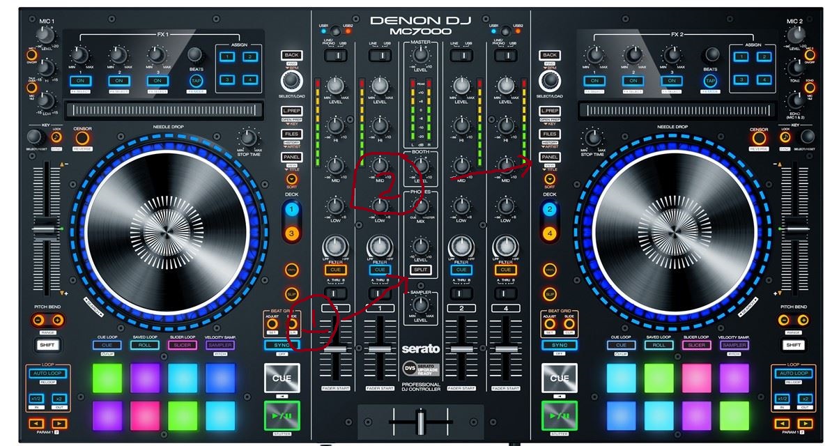

η πρωτη μου σκεψη ηταν να το βαλω στο spit των ακουστικων ( δεν μου χρειαζεται ) μετα ομως ειδα οτι αυτο ειναι κουμπι hardweare οποτε δεν γινοταν
μετα ειπα να το βαλω στο κουμπι panel
σκευτηκα οτι ισως το αριστερο απο το δεξι να δεχονται διαφορετικες εντολες οποτε θα ειχα λυσει το προβλημα αλλα ειναι ακριβως το ιδιο
τωρα δεν ξερω μια λυση ειναι να αλλαξω σκιν αλλα με ψιλοχαλαει αυτο το εχω συνηθησει τοσα χρονια
αλλιως θα βαλω 2 custom button και ισως να μπορεσω να τα αντιστοιχησω σε κουμπια στην κονσολα η
επειδη τα roll pads δεν τα χρησημοποιω καθολου ισως εκει να μπορουσα να βαλω δεξι - αριστερο ντεκ εντολη
οπως και να εχει ευχαριστω για το ενδιαφερον
