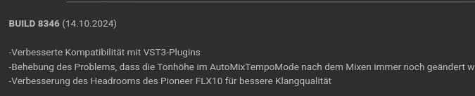

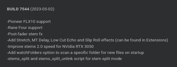

Solltest mindestens VDJ Buildt 7544 installiert haben weil er erst ab dieser Buildt Version unterstützt wird oder noch besser ab Buildt 8346 (Verbesserung des Headrooms beim FLX 10
