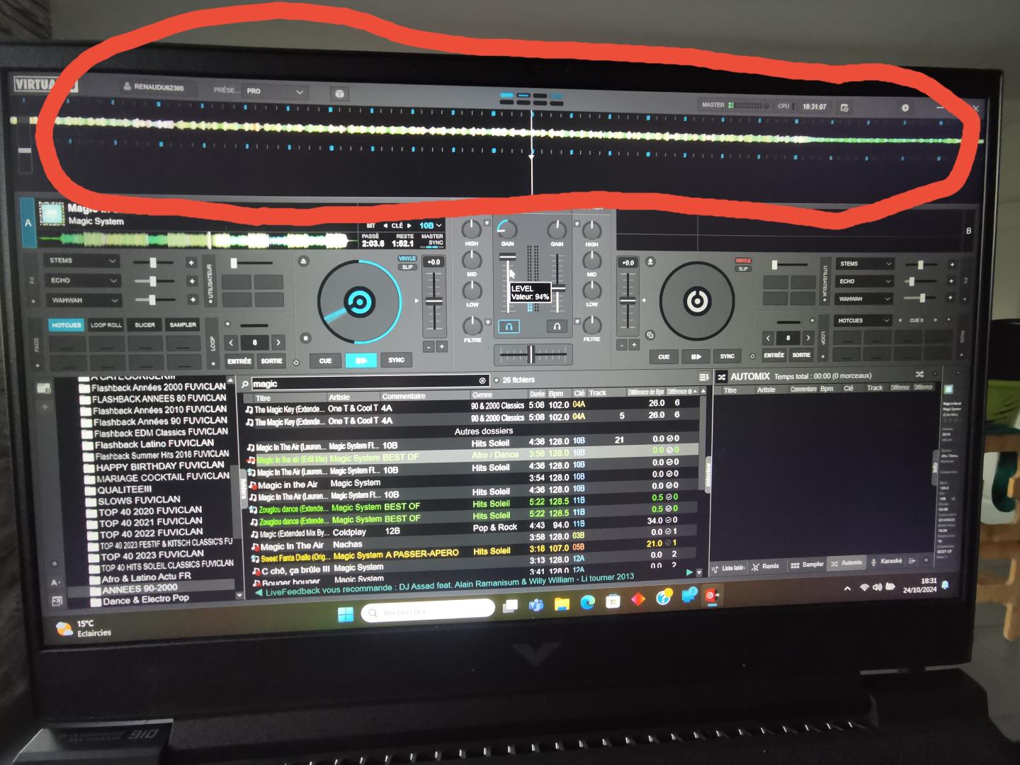

Bonjour à tous
Est ce normal que lorsque je tourne les 2 boutons de réglage volume, les waveforms qui défilent en haut diminuent lorsque je baisse le volume et augmentent lorsque je monte le volume...
Ça ne me le faisait pas avant, ne serait ce pas à cause des mises à jour de vdj ?
Merci pour vos réponses

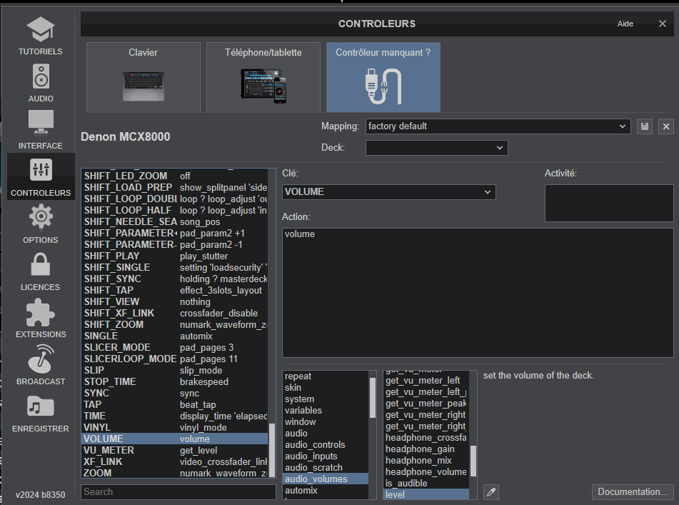

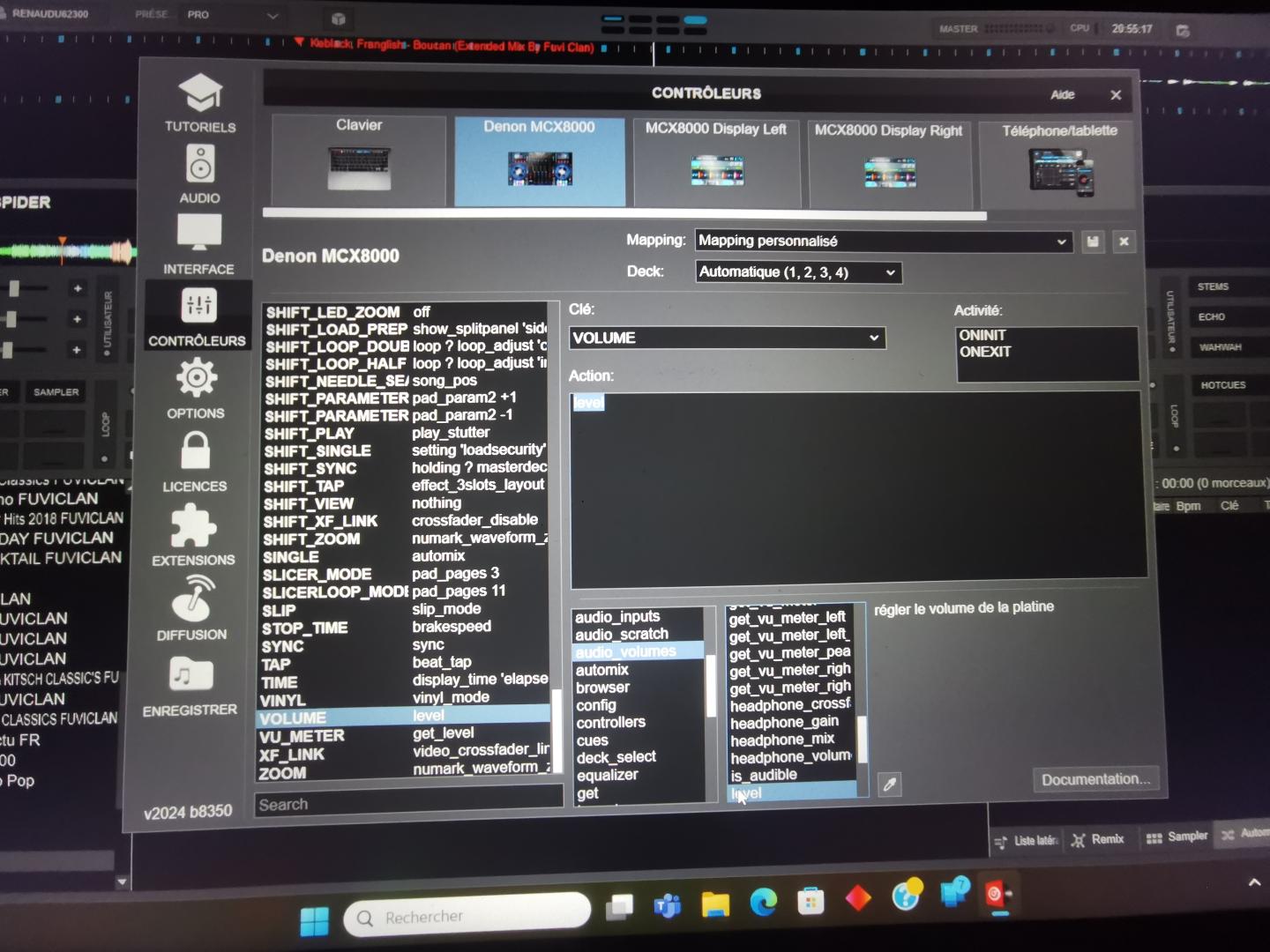

J'ai ça Comme réglages concernant la fonction volume
Posted Thu 24 Oct 24 @ 6:56 pm
essaye de sélectionner le maping Factory défault au lieu du mapping personnalisé
Posted Thu 24 Oct 24 @ 11:04 pm

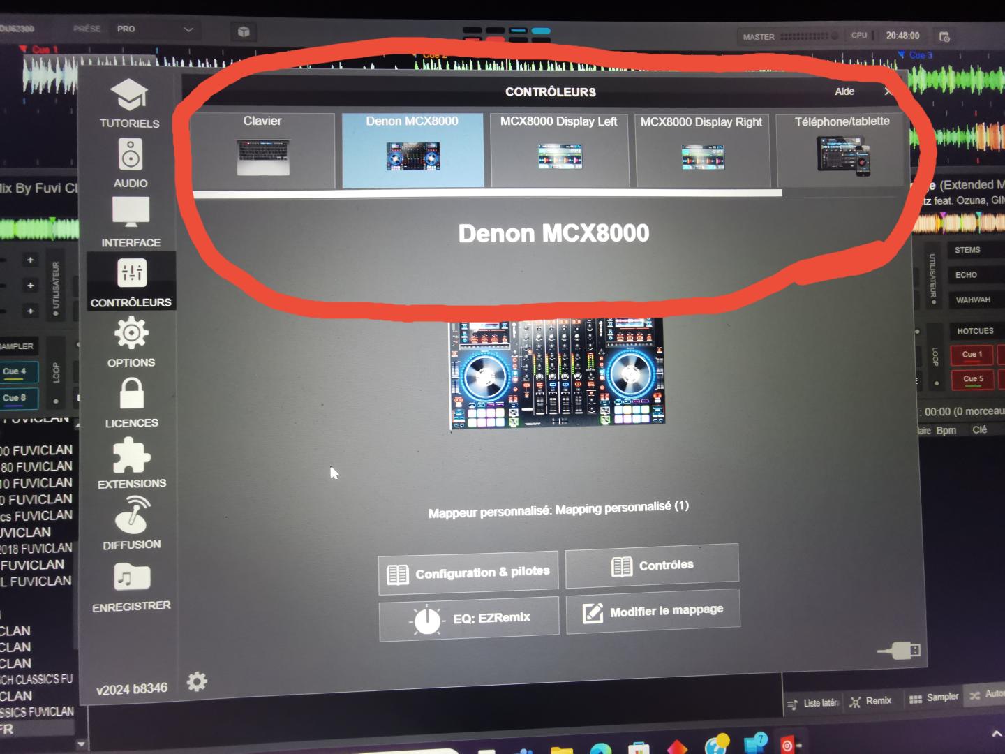

Pour les réglages du contrôleur j'ai plusieurs choix possibles en haut (voir photo)
Je dois effectuer mes réglages dans quels endroits ?

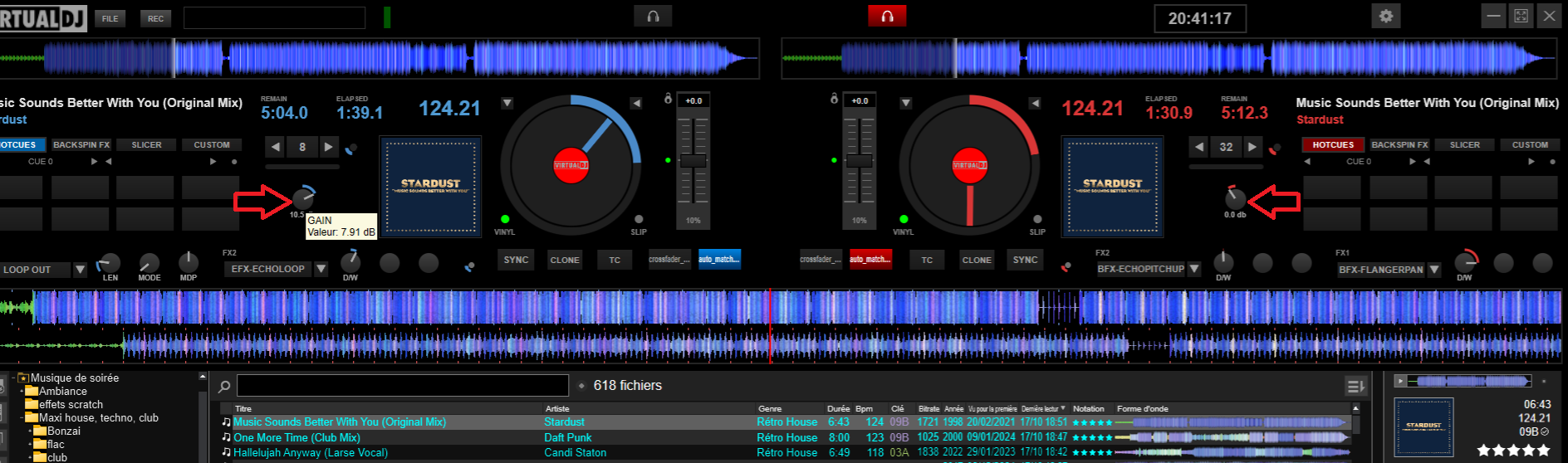

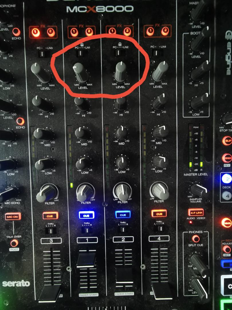

Le bouton Level correspond au gain dans VirtualDJ (voir screen flèche rouge) sur la platine 1 j'ai volontairement mis le gain à + 10.5, sur la platine 2 j'ai mis le même morceau avec le gain à zéro, on voit bien la différence au niveau des waveform.
Pour le pitch, il faut désactivé le bpm auto, comme ça le nouveau morceau chargé ne s'alignera plus sur la platine en cours.
Si le gain est en auto dans VirtualDJ, il ne faut pas touché au gain (level) du contrôleur ou si le gain auto est désactivé dans VirtualDJ, alors à ce moment là, réglé le gain manuellement avec les potard level du contrôleur.
