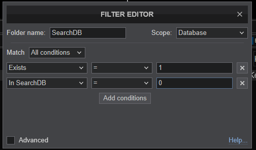

Φτιάξε ένα φίλτρο:
<FilterFolder filter="exists = 1 and In SearchDB = 0" scope="database" />

Αν θες 100% μασημένη τροφή, κάνε paste αυτό..

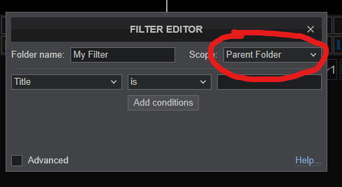

Όταν φτιάχνεις το φίλτρο, λογικά έχει μια επιλογή πάνω δεξιά που λέει scope
Αυτό πρέπει να είναι DATABASE και όχι parent folder

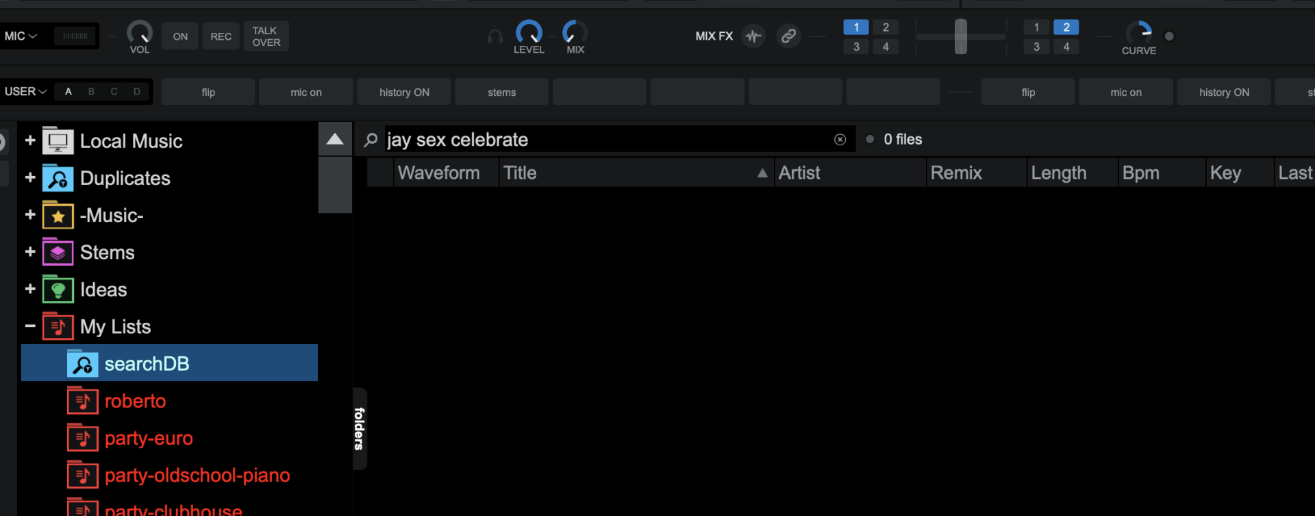

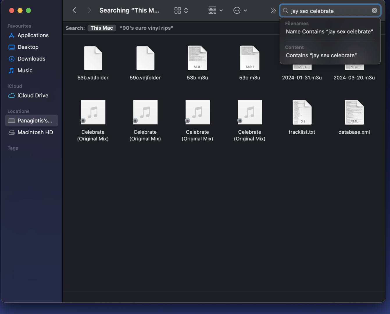

εδω ειναι το κομματι που ψαχνω
και υπαρχει
και υπαρχει
Posted Mon 21 Oct 24 @ 7:07 pm
μολις πηγα στο folder που υπαρχουν και πατησα add to searchdb τοτε εμφανιστηκαν

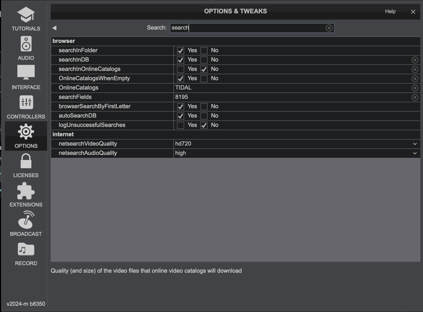

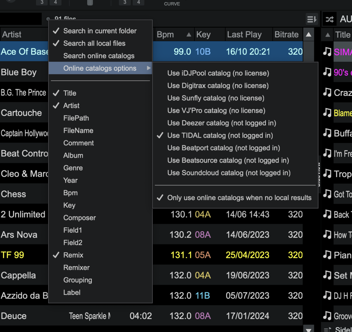

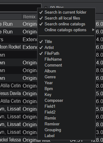

Στο SearchFields δείχνει μιά τιμή που δεν μπορώ να καταλάβω τι ακριβώς σημαίνει.
Εννοούσα στα Search Options , την κουκίδα δίπλα στο πεδίο αναζήτησης..

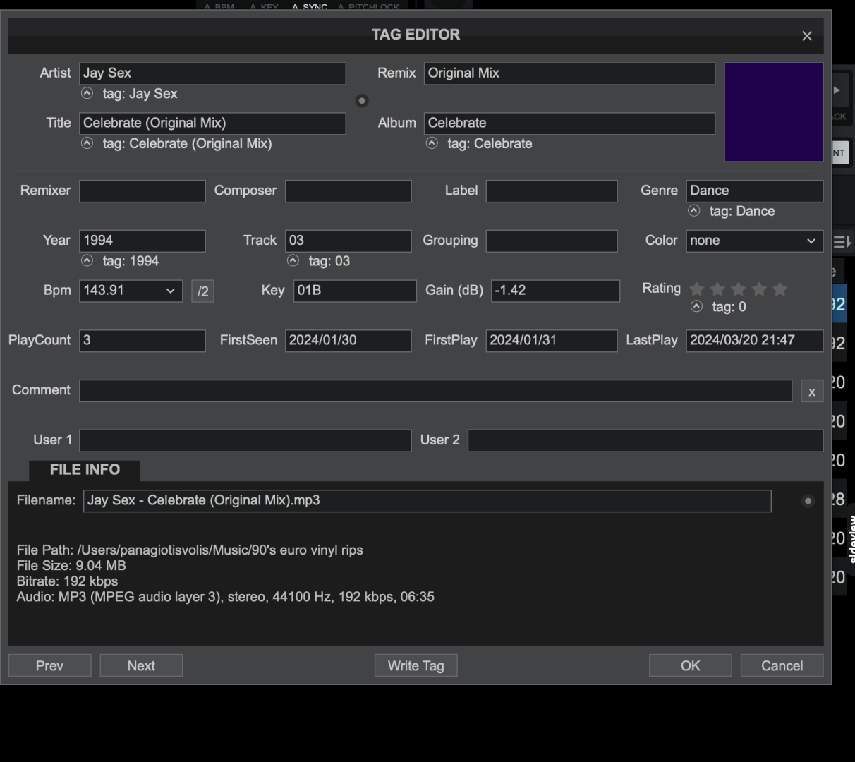

Επίσης για το αρχείο που δεν εύρισκε, ανοιξε το Τag Editor του τραγουδιού και πόσταρε ένα screenshot
