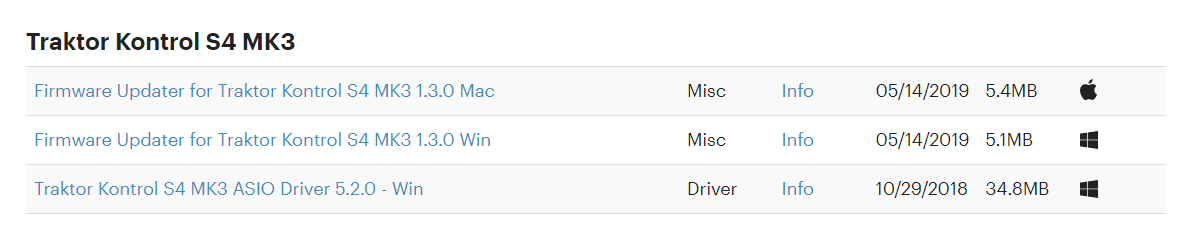

ginos wrote :
ομως οι drivers που χρησιμοποιει η S4 mk3 ειναι αποκλειστικα wasapi
Είσαι σίγουρος;
Γιατί βλέπω ASIO Driver 5.2.0
https://www.native-instruments.com/en/support/downloads/drivers-other-files/
Posted Mon 30 Sep 24 @ 6:10 am
Oi Asio που εστειλες ειναι μεσα απο το site του trakror και προφανως αφορουν μονο το traktor software εφοσον η κονσολα κανoνικα δεν υποστηριζει vdj. Για αυτο δεν ειχα μπει στον κοπο να τους εγκαταστησω ως τωρα. Τους εγκατεστησα ομως και για καλη μου τυχη δουλευουν και ετσι ελυσα και το προβλημα του delay στα μικροφωνα μειωνοντας το latency στο 96
