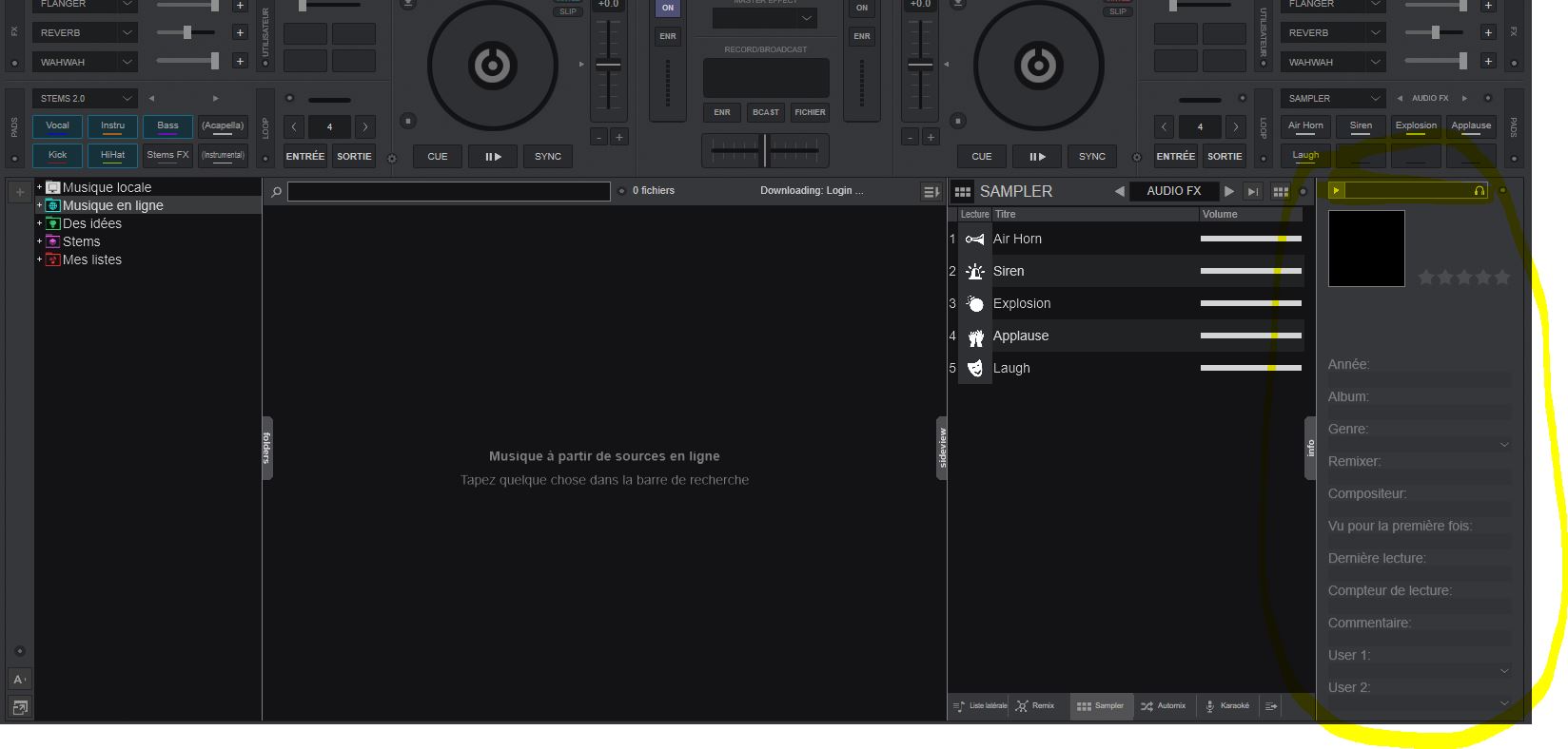

Tu as en bas dans la partie navigateur, une cellule appelée "info".
Le fait de balayer et sélectionner un morceau dans la partie navigateur va charger ce morceau dans la partie info.
En haut, tu as un ruban avec l'icone play devant qui te permet de lire et te déplacer dans ce morceau.
Cette section d'écoute est automatiquement associée aux pfl et donc dans ton casque ^_^
