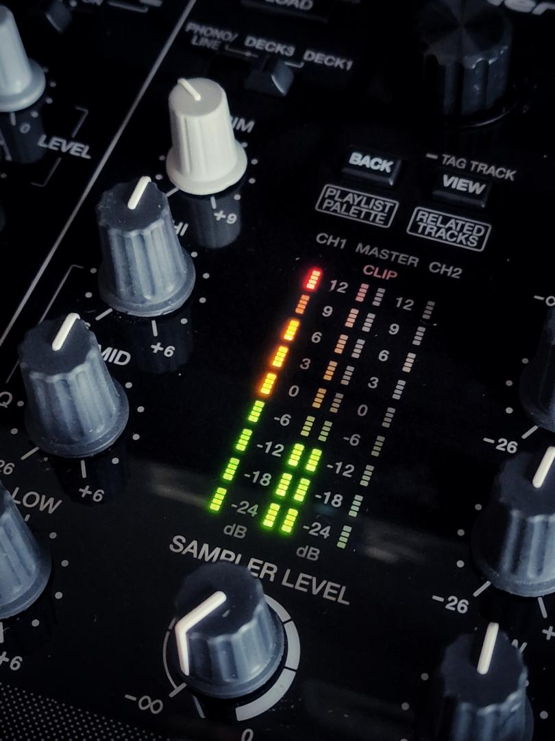

ich nutze VirtualDJ PRO Infinity mit dem Controller Pioneer DDJ800 und habe folgendes Problem. Der Gain/TRIM - Regler beider Decks hat anscheinend von VirtualDJ schon ein sehr hohes Eingangssignal. Infolgedessen, habe ich kaum die Möglichkeit über die Gain/TRIM - Regler noch präzise Einstellungen vorzunehmen. Die Regler sind fast ganz geschlossen und ein leichtes Öffnen der Regler führt sofort in ein rotes dB Level. Ich würde gerne das Eingangsignal reduzieren oder die Empfindlichkeit der Regler einstellen. Vielleicht hat jemand einen Tipp oder eine Lösung dafür.

Unter Einstellung nach 'ZeroDB' suchen und dort -12 einstellen.
Und 'AutoGain' am besten auf Auto stellen
