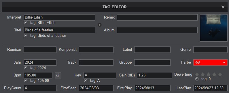

Hallo zusammen,
Ich möchte gerne in der Tracklist.txt-Datei neben den beiden Variablen *author* und *title* gerne die Jahreszahl mit einfügen. Die Variable *year* funktioniert nicht.
Weiß jemand weiter?
Danke im Voraus!
Marc
Weiß jemand weiter?
Danke im Voraus!
Marc

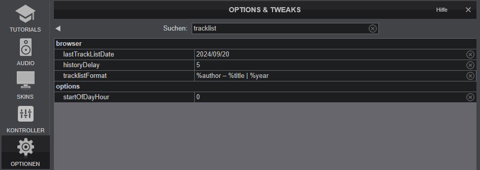

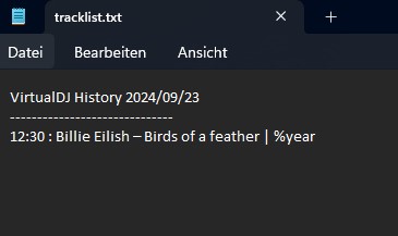

Hallo,
danke für die Antwort und sorry für meine späte Reaktion.
Anbei die Screenshots zur Veranschaulichung meiner Anfrage.
Ich hoffe, wir können nun gemeinsam einen Lösungsweg finden.
Vielen Dank im Voraus!
Marc
Marc

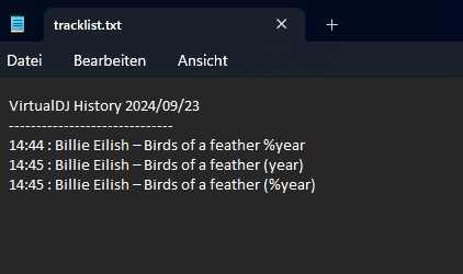

Hallo,
leider waren alle ähnlichen Versuche mit der Variable "%year" vergebens. Daher würde ich darauf schließen, dass der Begriff einfach falsch ist und die Variable so nicht für die Tracklist einsetzbar ist. Leider habe ich noch nicht herausgefunden, ob es eine Alternativvariable gibt, die das Erscheinungsjahr des Tracks anspricht.
Hier noch der Vollständigkeit halber meine Versuche, wobei es ohne "%" logischerweise nicht funktionieren kann, da die Variable dann nicht angesprochen wird.
Marc
Marc

Probier es mit dieser Zeile in TracklistFormat
%author - %title - `get loaded_song 'year'` - `get loaded_song 'genre'`
Resultat:
VirtualDJ History 2024/09/23
18:26 : Arabesque - Take Me Don't Break Me - 1980
18:30 : Rob Grill - Rock Sugar - 1979 - Funk / Soul
18:36 : Al Hudson & The Partners - You Can Do It (Extended) - 1979 - Funk / Soul
18:38 : Lynn Collins - Think (Soultrain) - 1972 - Funk / Soul
Gruss Mike
Resultat:
Gruss Mike

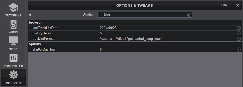

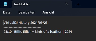

Hey Mike,
vielen Dank dir. Habe die Zeile von dir nun etwas angepasst und nun habe ich es so, wie ich es ursprünglich wollte.
Danke nochmal und noch einen schönen Abend!
Marc
Marc

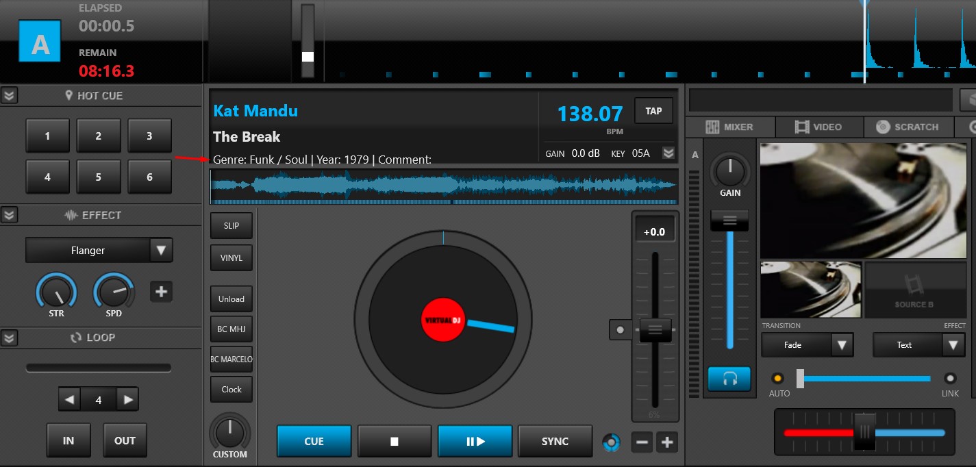

Hi Marc
kein Problem Hauptsache es läuft bei dir so wie du es haben willst.
Habe extra noch den Genre dazu gefügt, falls jemand das auch haben will in den Tracklisten.
Ich habe mir diese Info schon lange in meinem Skin eingebaut, wenn ich Radio streame.
Posted Tue 24 Sep 24 @ 7:13 pm
Hi Mike,
wie hast du denn diese Infos direkt ins Skin bekommen?
Posted Tue 24 Sep 24 @ 8:39 pm
Musst nur die entsprechende Skin xml Datei editieren und am richtigen Ort die Variablen einsetzen für Deck 1 und Deck 2.
Posted Wed 25 Sep 24 @ 1:13 pm
