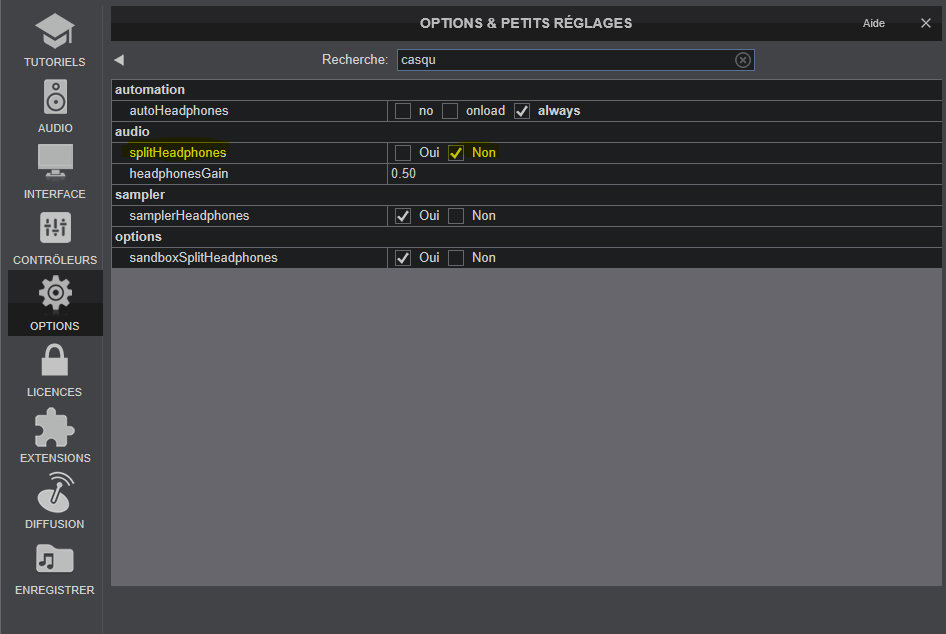

Bonjour à vous
Voici mon problème
Quand je fais la pré-écoute dans mon casque côté oreille gauche platine A et oreille droite platine B
Alors biensur c'est pas la première fois que j'utilise virtual dj (5 ans) le problème vient directement des réglages interne mais je vois vraiment pas à quelle niveau
Si vous pouvez en faire une photo de vos réglages serait un vrai plus pour moi
Merci 😅 😅
Voici mon problème
Merci 😅 😅

En faite j'ai les 2 musiques platine A côté gauche du casque et platine B côté droit du casque

Tu utilises quoi comme contrôleur ?
Et regarde dans les options de VDJ "Splitheadphone" si il n'est pas sur OUI.

Je vais regarder merci
Posted Tue 20 Aug 24 @ 3:41 pm
Oui c'est bien ça :
Posted Tue 20 Aug 24 @ 5:48 pm
Merci à vous tous problème résolu
