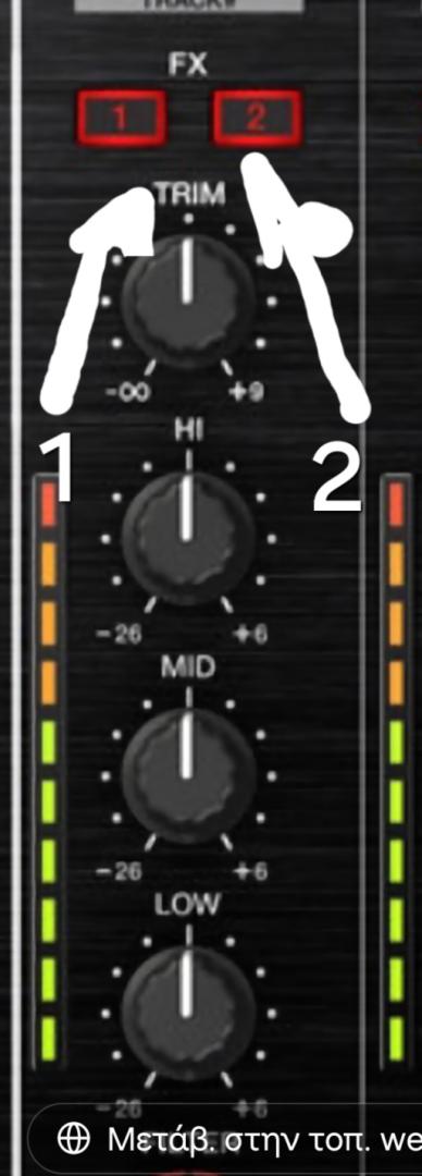

Θέλω σε αυτά τα δύο κουμπιά... στο νούμερο 1 να είναι eq πρίμα, μεσαία κτλ όπως είναι τώρα κανονικά....
Και όταν πατάω το νούμερο 2 να γυρίζει σε stems ,acapela instrumental κτλ... αλλα να ανάβουν και τα λαμπάκια για να ξερω ποιο έχω επιλέξει... προσπάθησα να το κάνω μόνος μου αλλα 1ον δεν άναβε το λαμπάκι και 2ον δεν μπορεσα να το κάνω το δεύτερο stems.

eq_mode 'Frequency' deck
eq_mode 'EZRemix' deck

Ευχαριστώ θα τα δοκιμάσω!
