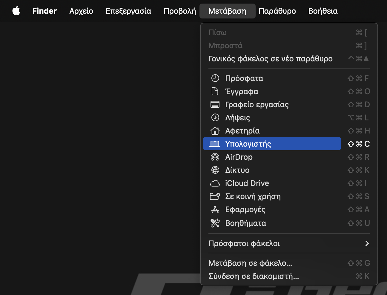

Έκανα εγκατάσταση στο νέο μου macbook pro 2023 m2 τον vdj... και ενώ στους άλλους δύο mac 12 και 17 τον φάκελο του vdj της database τον έκανε εγκατάσταση στα "έγραφα μου" στον νέο mac δεν υπάρχει αυτός ο φάκελος... λογικά κάπου αλλού τον αποθηκεύει... που μπορώ να τον βρω και να τον επαναφέρω στα έγραφα μου για να μην χάσω όλα όσα έχω κάνει από τον mac του 17 ceu λίστες analyze κτλ.... μου είπε ο Γιώργος με προσωπικό μήνυμα να κάνω τα εξής...
BIBΛIOΘHKH/Application Support/VirtualDj
ΣTO Finder EΠEΛEΞE METABAΣH. KAI ΠATA TO KOYMΠI option ΣTO ΠΛHKTPOΛOΓIO ΓIA NA EMΦANIΣTEI H BIBΛIOΘHKH

Finder, APXEIO, EΠEΞEPΓAΣIA, ΠPOBOΛH, METABAΣH
Αλλά δεν βρίσκω τίποτα από αυτά που μου γράφει... μάλλον έχουμε διαφορετικό λειτουργικό δεν ξέρω η είμαι πολύ χαζός και δε τα βλέπω μπροστά μου .... δεν είμαι 100% γνωστής των mac αλλά τα βασικά πιστεύω τα ξέρω μια χαρά.... κάτι έχουν αλλάξει στους m2 στο λειτουργικό δεν εξηγείτε αλλιώς.

ΕΔΩ
Αν πατήσεις το κουμπί OPTION στο πληκτρολόγιο, πάνω από το Υπολογιστής, θα εμφανιστεί.. "Βιβλιοθήκη"

PhantomDeejay wrote :
ΕΔΩ
ΕΔΩ
Τώρα είδα το μήνυμα σου ... περιμένω να κάνει αναβάθμιση στο 2024 να δω αν αλλάξει κάτι.

Και ΔΕΝ ΜΠΟΡΕΙΣ να τον "ΕΠΑΝΑΦΕΡΕΙΣ" στα "Έγγραφα" στα MAC.
To έχουμε ξαναγράψει, οτι σε καινούργιες εγκαταστάσεις, το πρόγραμμα βάζει πλέον (και σε Windows και σε MAC) τον φάκελο του μέσα στο Application Support γιατί αυτές είναι οι οδηγίες τόσο της Apple όσο και της Microsoft.
Οι παλιές εγκαταστάσεις παραμένουν να χρησιμοποιούν τον φάκελο "Εγγραφα"
Αλλά κάποια στιγμή αυτό θα πρέπει να σταματήσει.
Τέλος, σε περιβάλλον Windows, γίνεται να αλλάξεις την τοποθεσία του φακέλου του VirtualDJ μέσω registry.
Σε MAC όχι.

lakis69 wrote :
Το πρόβλημα είναι αι σίγουρα δικό σας .... έκανα εγώ ένα vdj 2021 που είχα και εμφάνισε τον φάκελο κανονικά και τώρα περιμένω να κάνει την αναβάθμιση σε 2024.... δεν νομίζω να είμαι τόσο χαζός δεν γίνετε... κάτι δεν πάει καλά σε αυτό που έχετε στο site σας
Δεν είναι "πρόβλημα"
Είναι αλλαγή που έγινε συνειδητά (διάβασε πιο πάνω)
Με το "κόλπο" σου θα έχεις φάκελο στα Έγγραφα (αν πέρασες τόσο παλιά εγκατάσταση) αλλά αυτό σίγουρα δεν είναι κάτι που εμείς συστήνουμε να γίνεται σε νέες εγκαταστάσεις.

Όχι. Απλά τα βάζεις στη νέα θέση.
Δηλαδή για παράδειγμα τις λίστες τις αντιγράφεις από το Documents/VirtualDJ/MyLists του "παλιού" στο Library/Application Support/VirtualDJ/MyLists του "καινούργιου"
Το ίδιο και το ιστορικό, τις ρυθμίσεις, τα skins κτλ.
