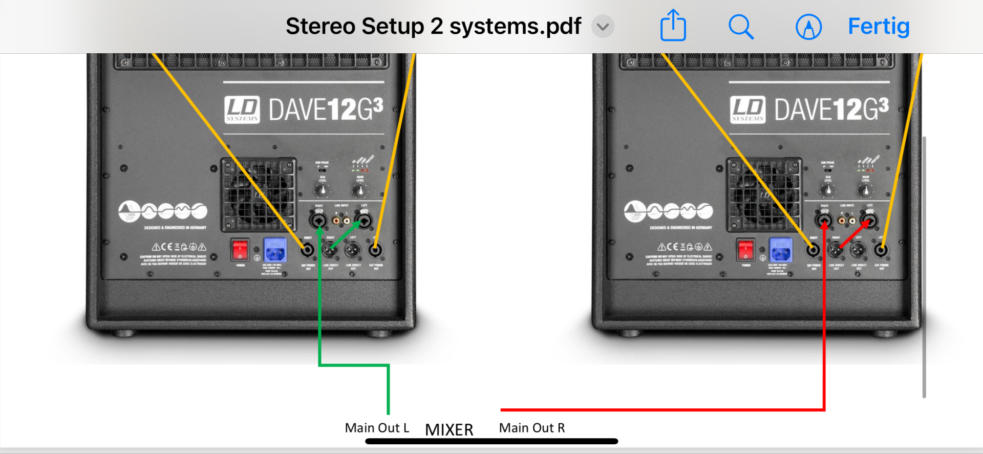

          Danke schon mal für die Info. Ich habe heute vom Support diese Skizze bekommen. Mein technisches Verständnis reicht leider nicht aus, aber so soll es angeschlossen werden:
Die gelben gehen zu den Sats.
Aber da wäre ich nie drauf gekommen, dass so anzuschließen. Und der Schalter am Controller soll auf „Stereo“ stehen.

          Macht doch Sinn. Ein System für links und eins für rechts.
