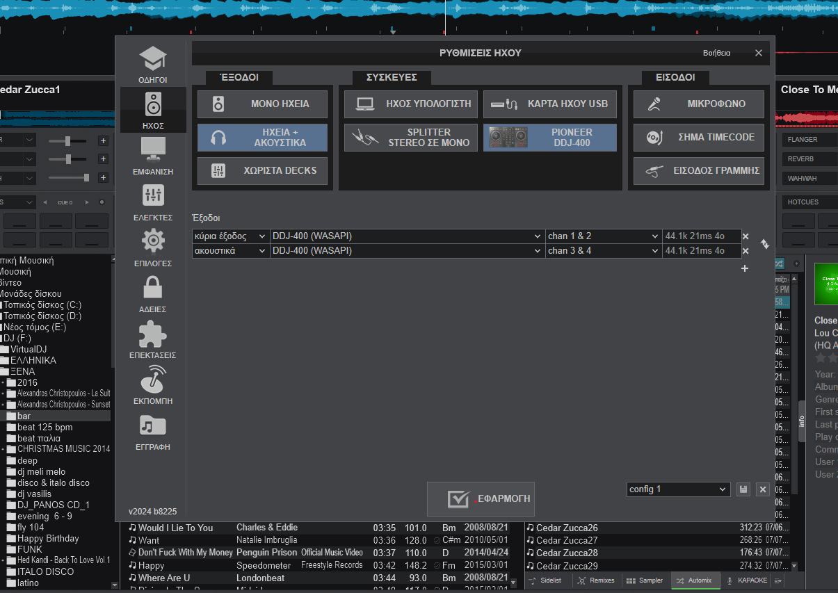

Όταν γίνεται αυτό, δεν έχεις ήχο ούτε αν βάλεις το ποντεσιόμετρο PHONES MIX (22) τέρμα δεξιά ? https://www.virtualdj.com/manuals/hardware/pioneer/ddj400/controls.html
Με την DDJ-400, άνοιξε τις ρυθμίσεις ήχου του λειτουργικού σου (Windows/Mac) και βεβαιώσου ότι η κάρτα ήχου της κονσόλας ΔΕΝ είναι η επιλεγμένη συσκευή αναπαραγωγής ήχου.
Την ρύθμιση αυτή την κρατάει.
Δοκίμασε να δεις αν στο ξανακάνει.
EDIT. α και κάτι που είδα από το account σου. Υπάρχει περίπτωση σε κάποιο Audio setup να μην χρησιμοποιείς την κάρτα ήχου της DDJ-400 (για κύρια έξοδο ή για ακουστικά) ?
Σε αυτή την περίπτωση, πρέπει να απανεργοπιήσεις τα λεγόμενα "fake" modes για το Master και τα Ακουστικά.

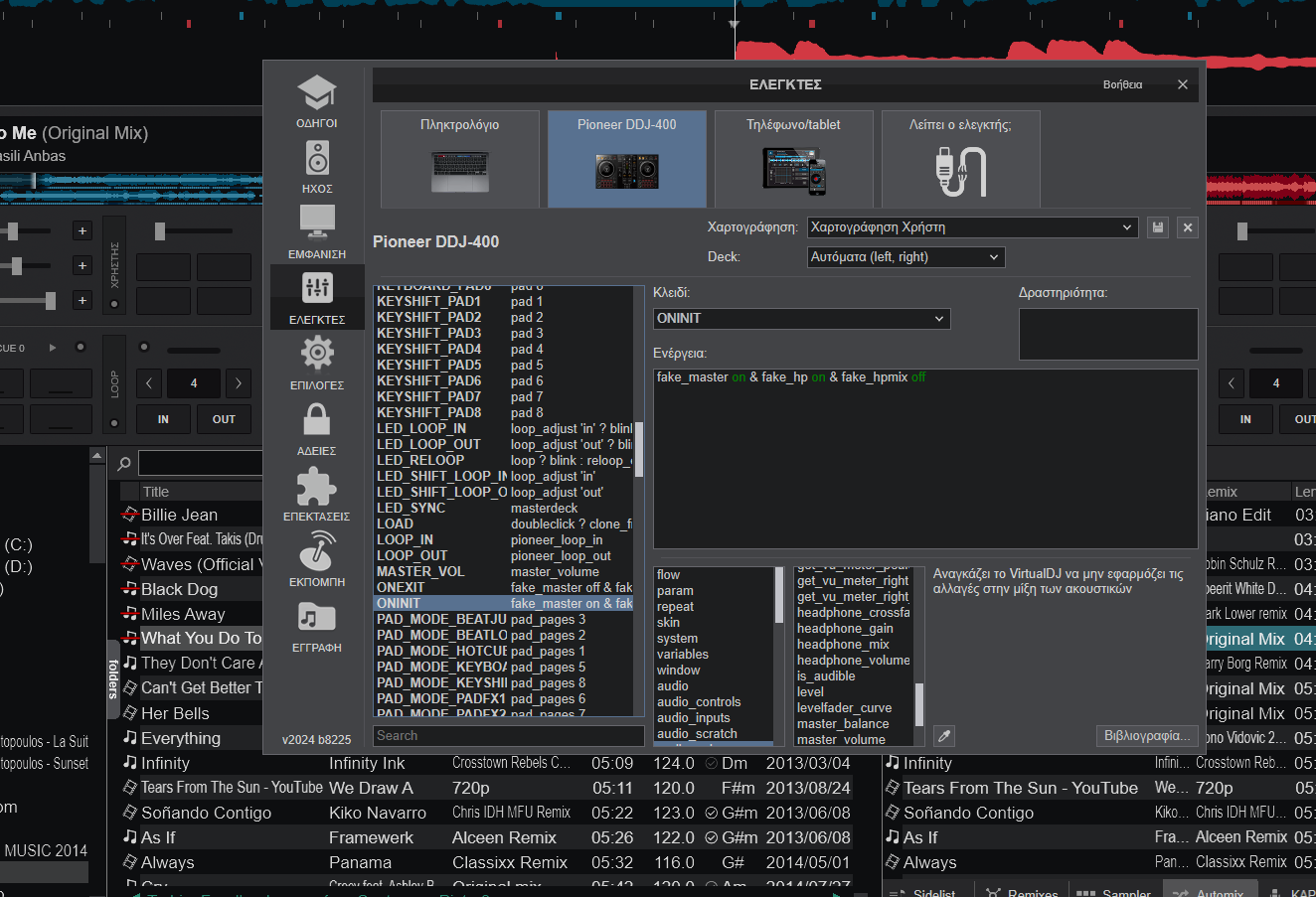

Και για να μην σε μπερδεύω με ανούσεις πληροφορίες, στο Mapping θα δείς το ΟΝΙΝΙΤ. Αυτό έχει εντολή...
Σβήστο και άφησέτο κενό.
Η άλλαξέτο σε ..
και δες αν στο ξανακάνει.
fake_master on & fake_hp on & fake_hpmix on
Η άλλαξέτο σε ..
fake_master off & fake_hp off & fake_hpmix off
