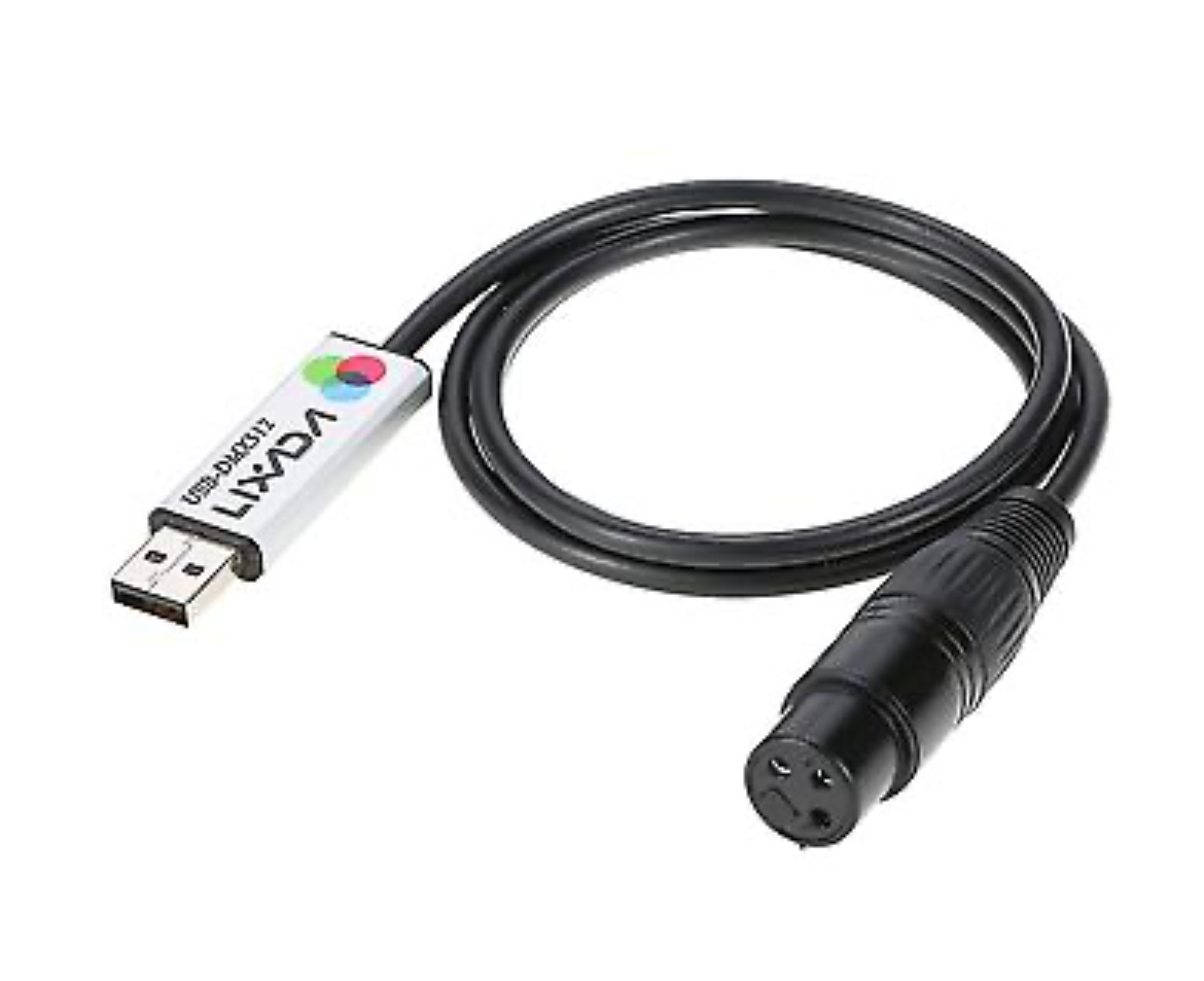

Συμφωνω, εγω πιστευω στην περιπτωση μου οτι φταιει το UDMX γιατι τη στιγμη της αποσυνδεσης μπαινω διαχειρηση συσκευων και το εχει με κιτρινο θαυμαστικο. Το κανω disable και enable στα καπακια και επαναλειτουργει για λιγει ωρα.
