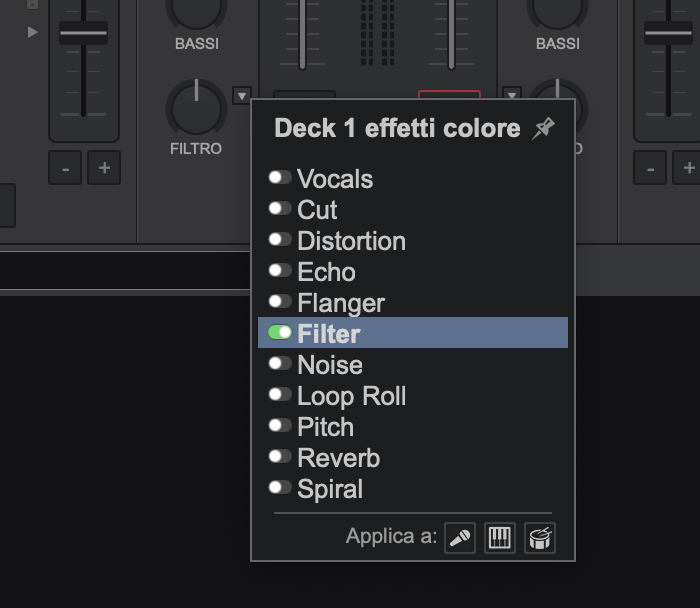

Buongiorno, qualcuno sa dirmi se รจ possibile inserire nuovi effetti nella lista effetti della manopola filtro? (Vedi allegato) Vorrei inserire ad esempio l'echo out precedentemente installato, ma non riesco a trovare il modo.

in elenco sono stati selezionati effetti che funzionano correttamente come color fx.
Puoi comunque assegnare al knob del filtro altri effetti mediante questa action ad esempio:
filter_selectcolorfx "RMX-ECHO" & filter_activate on
non lo vedi in elenco ..comunque viene assegnato.
ovviamente per l esempio appena postato l'effetto RMX-ECHO deve essere installato
