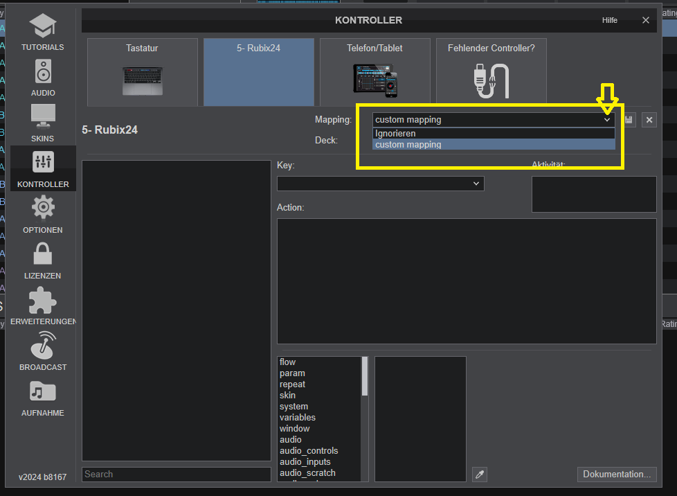

Aber der Controller wird schon noch in den Optionen angezeigt, oder?
Klicke auf den Controller. Bei meinem Beispiel Rubix. Dann unten auf Mapping bearbeiten.
Anschließend oben ein Mapping auswählen ;)
