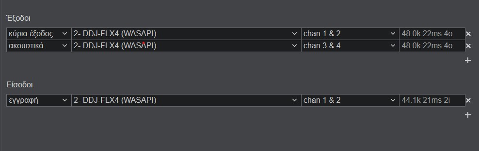

Καλησπέρα στην ομάδα. Καλό μήνα! Χρόνια πολλά! Έχω την Pioneer Dj Ddj-flx 4 και προσπαθώ να κάνω ηχογράφηση. Πατάω record αλλά στην πραγματικότητα τίποτα δεν κάνει.
Κύρια έξοδος: Τα ηχεία μου
Ακουστικά 2 - DDJ-FLX4
Εγγραφή. 2 - DDJ-FLX4
Τι πρέπει να κάνω? Ευχαριστώ πολύ!

Αν η έξοδο ήχου δεν είναι ρυθμισμένη στην FLX4, τότε η επιστροφή ήχου της FLX4 θα είναι χωρίς ήχο.
Οπότε, ή θα βάλεις σαν έξοδο ήχου την FLX4 ή θα αφαιρέσεις την είσοδο εγγραφής (ώστε το πρόγραμμα να κάνει εσωτερική εγγραφή)
Posted Thu 02 May 24 @ 11:23 pm
Σημείωσε οτι αφαιρώντας την είσοδο εγγαρφής δεν θα έχεις εγγραφή της εισόδου του μικροφώνου.
Ενναλακτικά μπορείς να προσθέσεις άλλη μία Κύρια έξοδο.
Κύρια έξοδος -> Τα ηχεία μου
Κύρια έξοδος -> DDJ-FLX4 (Κανάλια 1.2)
Ακουστικά -> DDJ-FLX4 (Κανάλια 3,4)
Εγγραφή. --> DDJ-FLX4

τα εχω κανει και εγω και παλι δεν βγαζει τιποτα απο ηχο
Posted Wed 15 Jan 25 @ 9:18 pm
Posted Wed 15 Jan 25 @ 9:19 pm
τελικα η λυση ειναι να κανουμε delete (x) την εξοδο της εγγραφης.
τοτε δουλευει
