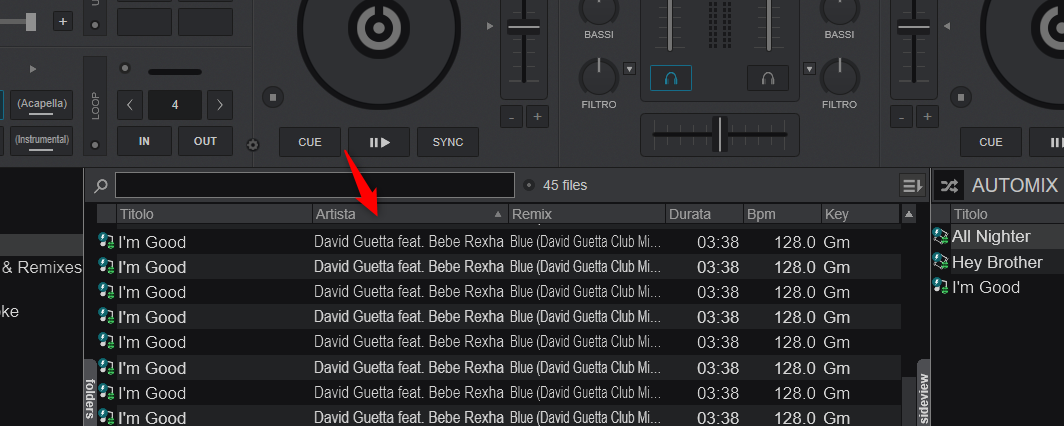

Buongiorno chiedo una cortesia per risolvere un problema:
Non riesco a fare in modo che digitando una lettera sulla tastiera mi indirizzi direttamente alla lettera corrispondente al brano (pur se ho selezionato search first letter nei controller).
La lettera che digito mi appare nella finestra (circa a metà sulla sinistra) tra il gradischi e la griglia dei brani e non mi porta direttamente sul brano.
Quale controller devo modificare per impedire che la lettera digitata non appaia nella finestra in questione? Ho già provato a ripetere il setting che ho nel Mac (in cui questo problema non c'è) ma non riesco a risolvere.
Grazie anticipatamente per l'attenzione e spero per il supporto.

devi cliccare sulla colona che vuou utilizzare come campo di ricerca ad esempio "artista"
quindi mettendo iil focus nel browser (e non nel campo di ricerca) verranno selezionati i brani dove il campo artista inizia cona la lettera selezionata
