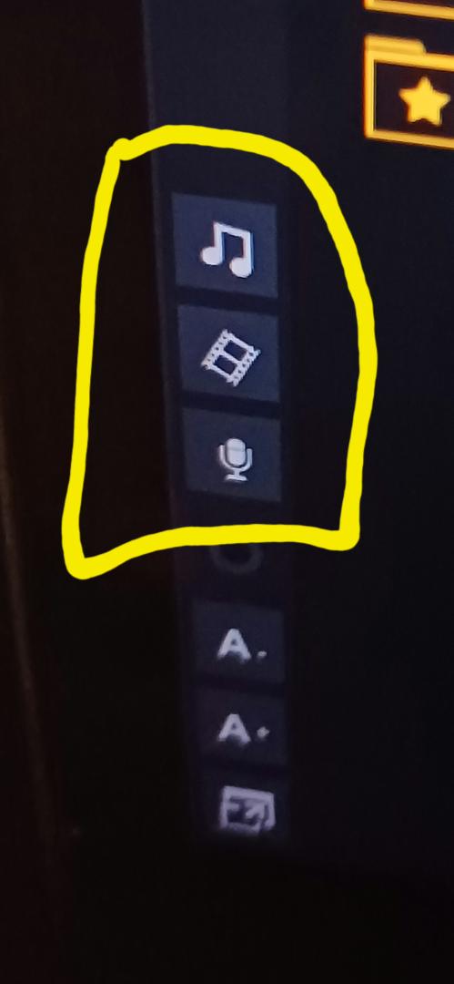

Πάτησα καταλαθος από την τελεια κάτω από αυτά τα κουμπιά... εμφάνιση μόνο... και μου εμφάνισε αυτά τα τρία κουμπιά και δεν βγαίνουν με τίποτα γιατί?
Το ίδιο πρόβλημα έχει και ένα άλλο παιδί... πήγα να βοηθήσω αυτόν και τώρα έχω και εγώ το ίδιο πρόβλημα... πήγα στης ρυθμίσεις αλλά και από εκεί δεν βγαίνουν

Λύθηκε... έκανα επανεκκίνηση το λαπτοπ και ξανά έφυγαν.

Δεν χρειάζεται επανεκκίνηση το laptop.
Τα κουμπιά αυτά "εξαφανίζονται" αν στις ρυθμίσεις επαναφέρεις τις προεπιλογές για τις επιλογές showMusic, showVideo, showKaraoke και κάνεις επανεκκίνηση του VirtualDJ

Σε εμένα λύθηκε... το στέλνω να το δει το άλλο παιδί.
