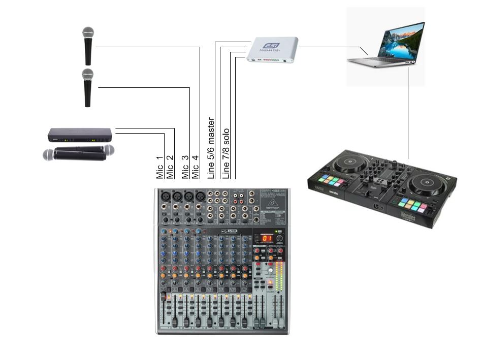

Salut,
VDJ est un outil formaté pour proposer 1 circuit micro, et N circuits decks.
Pour ton besoin, il te faut avoir une console disposants de N circuits micros et de 2 canaux line à minima.
Les 2 canaux line vont recevoir ta config avec VDJ et ainsi, tu auras ce que tu désires.
Par contre, la pré-écoute sera sur VDJ (sortie master) et/ou les micros depuis la console qui gère les micros.
Si tu veux écouter individuellement tes deck, soit prévoir un autre casque pour l'écoute depuis vdj uniquement, soit prévoir une entrée line de plus dans la console qui gère les micros pour traiter le flux audio des solos de vdj sur une voie que jamais tu ne monteras et qui sera réservé uniquement pour la pré écoute de vdj en deck séparés.
Ca parait brouillon écrit comme ça mais c'est le schéma que tu devrais viser pour répondre à ton besoin
Posted Thu 11 Apr 24 @ 2:58 pm
Exemple:
Posted Thu 11 Apr 24 @ 3:14 pm

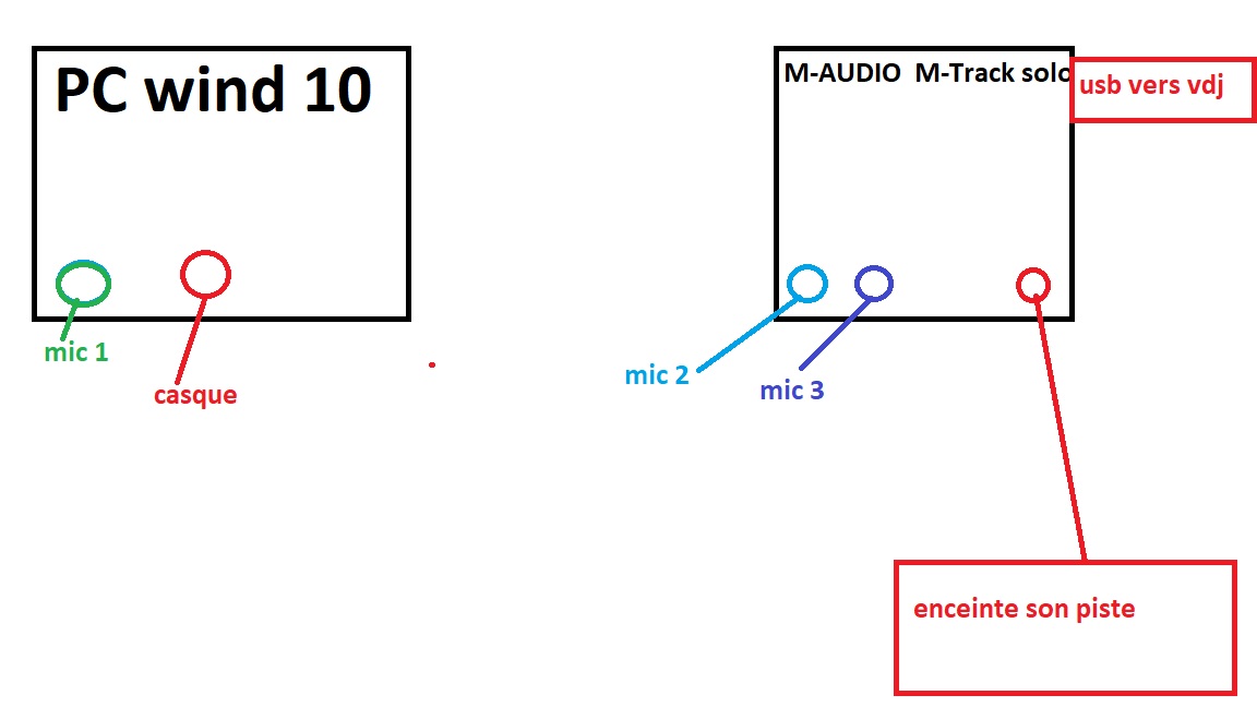

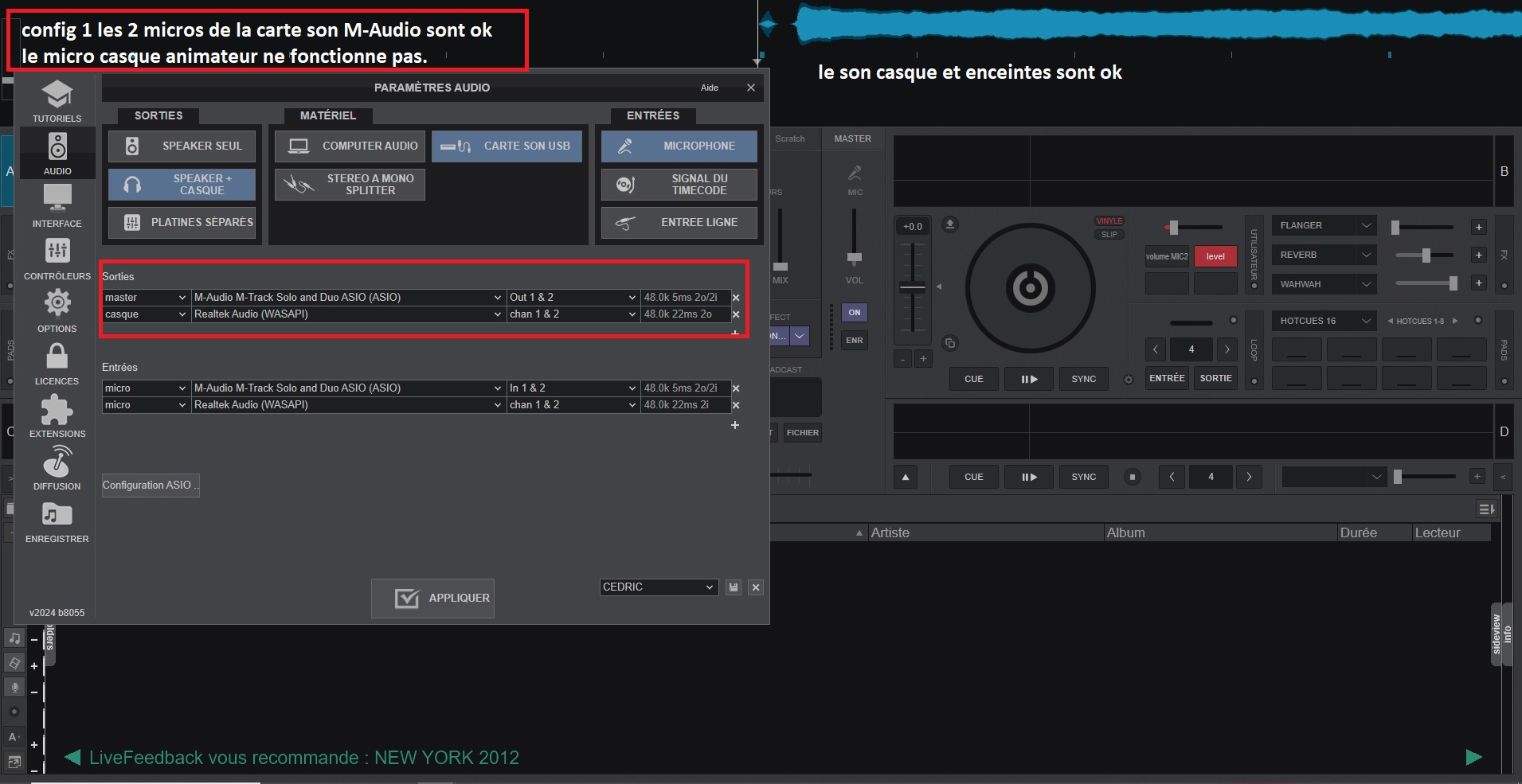

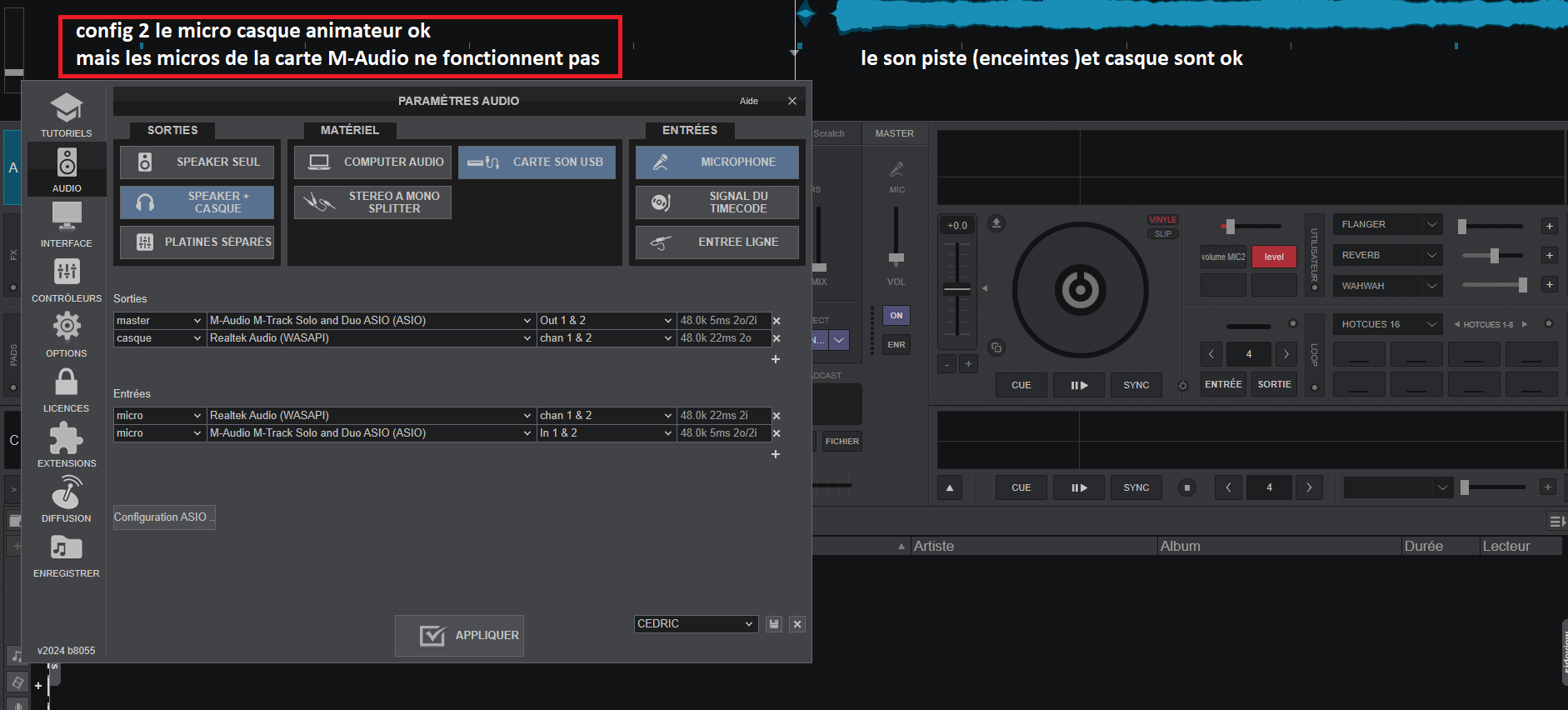

Bonjour.Un grand merci à EBE42 pour les graphismes et explications et à Prêcheur Cédric toujours prêt à aider. Donc j'ai pu avancer et pour mieux faire comprendre le problème j'ai essayé d'imager celà. Tout ce qui est ok c'est que ça marche vraiment. Merci à ceux qui me permettrons de résoudre cette partie du problème.Je ne veux ajouter d'autres matériel que celui indiqué pour divers raisons. Merci

Coucou,
Pour moins de 200€ tu a ça :
https://www.sonovente.com/alto-truemix-600-p88976.html
C'est le plus simple que de te tracassé avec 2 voir 3 carte son, pas sur que la qualité soit top avec des cartes son de pc + micro, surtout si c'est une prestation.
Dans l'idée c'est EBE qui propose la meilleur option (à mon avis)
