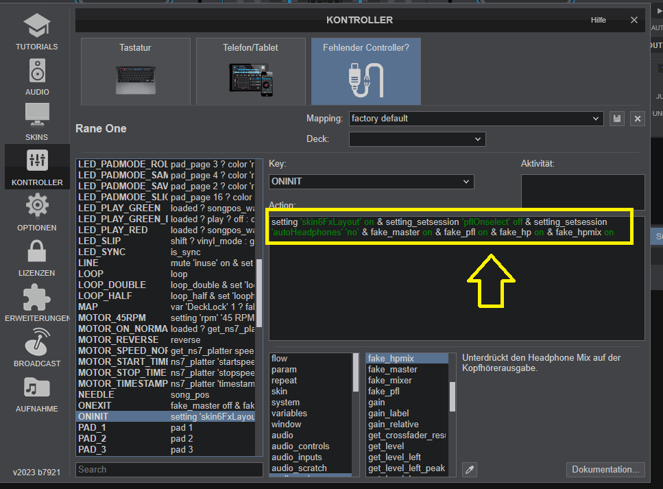

          Wie man hier sieht, sind die Kopfhörer, beim Rane One, Hardware.

          nicht unbedigt aber die ganzen fake_xxx parmeter
