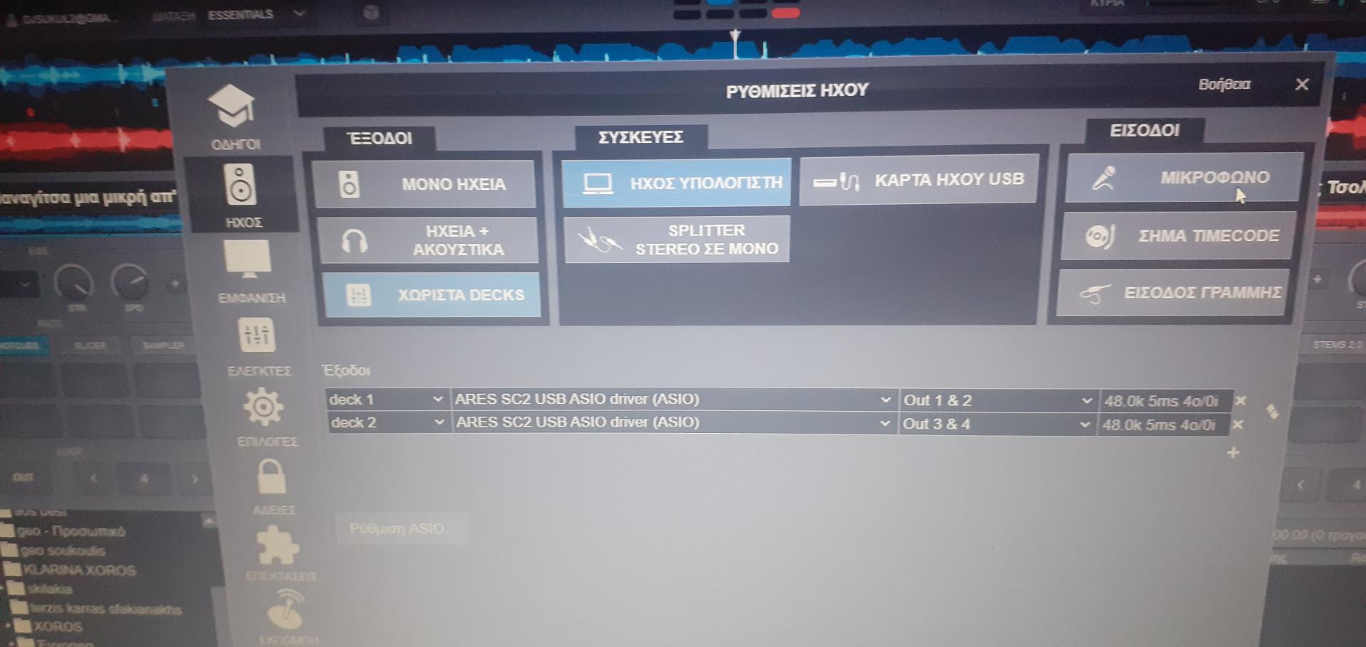

Ποιες ρυθμίσεις να βάλω για καρτα ηχου εξωτερικη
Η καρτα ειναι ares sc2 .... asio.

Με τόσες λίγες πληροφορίες που μας δείνεις είναι δύσκολο να σου απαντήσουμε.
Λογικά θα βάλεις "Separate Decks" και από κάτω θα διαλέξεις και στα δύο πεδία την κάρτα ήχου σου.
Κανάλια 1+2 για το deck 1 και κανάλια 3+4 για το deck 2

Έχω επιλεξει seperato desk.
Στις συσκευές δέχεται το ήχος υπολογιστή και όχι το USB καρτα ηχου είναι οκ ετσι;
Αυτό που δεν κατάλαβα είναι αν ακυρώνει την κάρτα ήχου του υπολογιστή και βλέπει την εξωτερικη καρτα σαν καρτα υπολογιστή.
Posted Fri 01 Mar 24 @ 3:36 am
1) Αν ο ήχος δουλεύει σωστά, τότε ναι, είναι μια χαρά όπως και αν την δέχεται το πρόγραμμα
2) Το πρόγραμμα δεν ακυρώνει τίποτα. Διαλέγει τι θα χρησιμοποιήσει.
3) Το πρόγραμμα δεν "ξέρει" τι είναι η κάθε κάρτα ήχου. Προσπαθεί να μαντέψει (με μεγάλη επιτυχία) αλλά υπάρχει και η περίπτωση να καταλάβει λάθος αν μια κάρτα είναι κάρτα USB ή "εσωτερική κάρτα" υπολογιστή.
Posted Fri 01 Mar 24 @ 8:01 am
Για 10 λεπτά που το δοκίμασα ήταν μια χαρά...ευχαριστώ!
