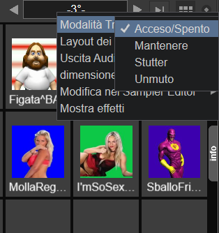

Ho virtualdj per hercules rmx2, e i pulsanti che comandano i sample li devo tenere premuti per ottenere la continuità del sample. Preferirei che invece che con una unica pressione venga eseguito il sample con continuità, disinserendolo con una ulteriore pressione. Come faccio a tornare a quella modalità di impostazione?

ci sono tutte le impostazioni che vuoi sui sample
clikka con il mouse sul puntino a destra sopra i samplerbank
e scegli il modo che piu ti appaga, provando un po tutte le possibilita'

Grazie per la tua gentile risposta, ho preimpostato il tutto. Ora i sample vengono eseguiti come preferisco. Ho inserito il loop che li fa eseguire con continuità, e ho impostato syncr bloccato che dovrebbe eseguire il sample con i Bpm del brano eseguito in master out, se ho capito bene. Però nell'editor del sample rimane una indicazione del Bpm che non corrisponde a quello del brano eseguito in master out, ed anche all'ascolto il bit del sample dopo un poco va fuori tempo. Devo settare qualcos'altro?
