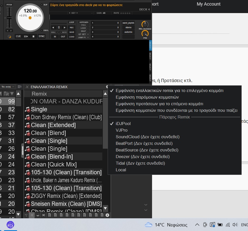

αυτο μου βγαζει κανω κατι λαθος?
Posted Thu 29 Feb 24 @ 11:09 pm
α καλα περιμενα να το δω στα αγγλικα χαχαχα ευχαριστω
θα μπορουσα να βαλω να εμφανιζεται σε custom button η λιστα?
Posted Thu 29 Feb 24 @ 11:11 pm
Όχι.
Πως ακριβώς θα εμφανίζεται σε button δηλαδή; Πόσο κείμενο να χωρέσει ένα button ?
Εκτός κι αν εννοείς να βάλεις σε button να σου ανοίγει την λίστα, οπότε sideview 'remixes'
Posted Thu 29 Feb 24 @ 11:25 pm
Εκτός κι αν εννοείς να βάλεις σε button να σου ανοίγει την λίστα, οπότε [script wrote :
sideview 'remixes'[/script]
ναι αυτο ευχαριστω γιωργο
Posted Thu 29 Feb 24 @ 11:37 pm
