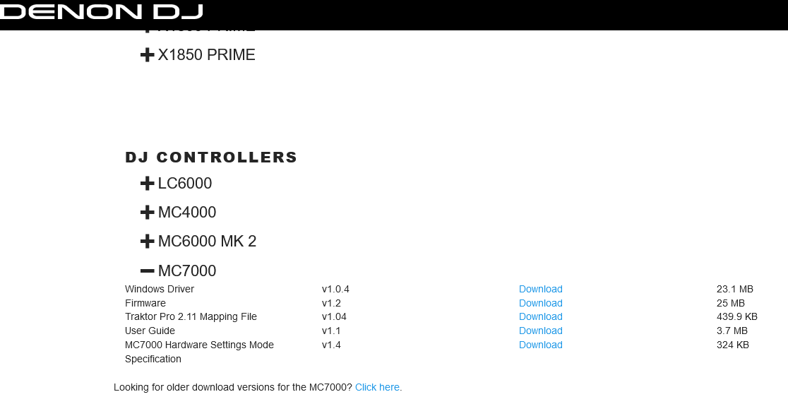

Du musst denn Denon DJ Firmware Updater installieren und über den das Update machen nicht im Denon Control Pannel USB 1 port nutzen.
https://www.denondj.com/downloads.html#legacy Firmware v1.2
Einstellungen zurücksetzen: Diese Funktion setzt die MC7000-Hardware auf die Werkseinstellungen zurück.
https://community.enginedj.com/tag/mc7000
Zum Zurücksetzen: Halten Sie die Tasten SHIFT und BACK auf beiden Decks gleichzeitig gedrückt. Diese
werden alle Hardware-Einstellungen auf die werkseitigen Standardeinstellungen zurückgesetzt und das Gerät in den in den Normalbetrieb.

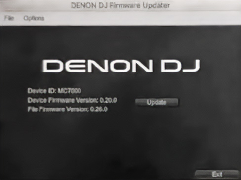

Hallo ich habe den Firmware Updater installiert, USB in Port 1 und 4 LEDs blinken.
Dann verbunden. Sollte die aktuelle Version auf dem Controller sein kann es sein das nichts weiter passiert?
Komme aber trotzdem in die Hardware Einstellung nicht rein.

Das wird angezeigt Neu und Akuelle version aufm Controller ansonsten probiers mit einem anderen Computer
Posted Sun 28 Jan 24 @ 6:17 pm
Ok dann ist wohl die aktuellste Version drauf.
Aber die Hardware Einstellungen bekomme ich nicht hin.
Es tut sich einfach nichts wenn ich die Cue Taste gedrückt halte und den Load Regler drehe.

Hallo danke für den Link habs geschafft. Nur 3 Sec. drücken.
Vielen Dank und schönen Abend.
