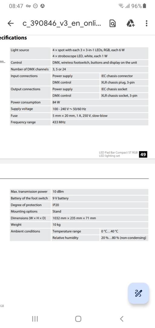

Δεν μπορώ να βγάλω συμπέρασμα από το Manual της μπάρας - μπορείς να με βοηθήσεις;

Η γέφυρα λογικά δεν περνάει από την ασφάλεια (fuse) που είναι 1Α
Αν δεν γράφει κάτι πάνω το ίδιο το socket (max 3A ή κάτι παρόμοιο) τότε ΠΡΑΚΤΙΚΑ μπορείς να συνδέσεις μέχρι ακόμα 2 συσκευές με μέγιστη κατανάλωση 100/150Watt η μία χωρίς να υπάρχει λόγος ανυσηχίας. Παραπάνω αρχίζουν και περιπλέκονται τα πράγματα.
