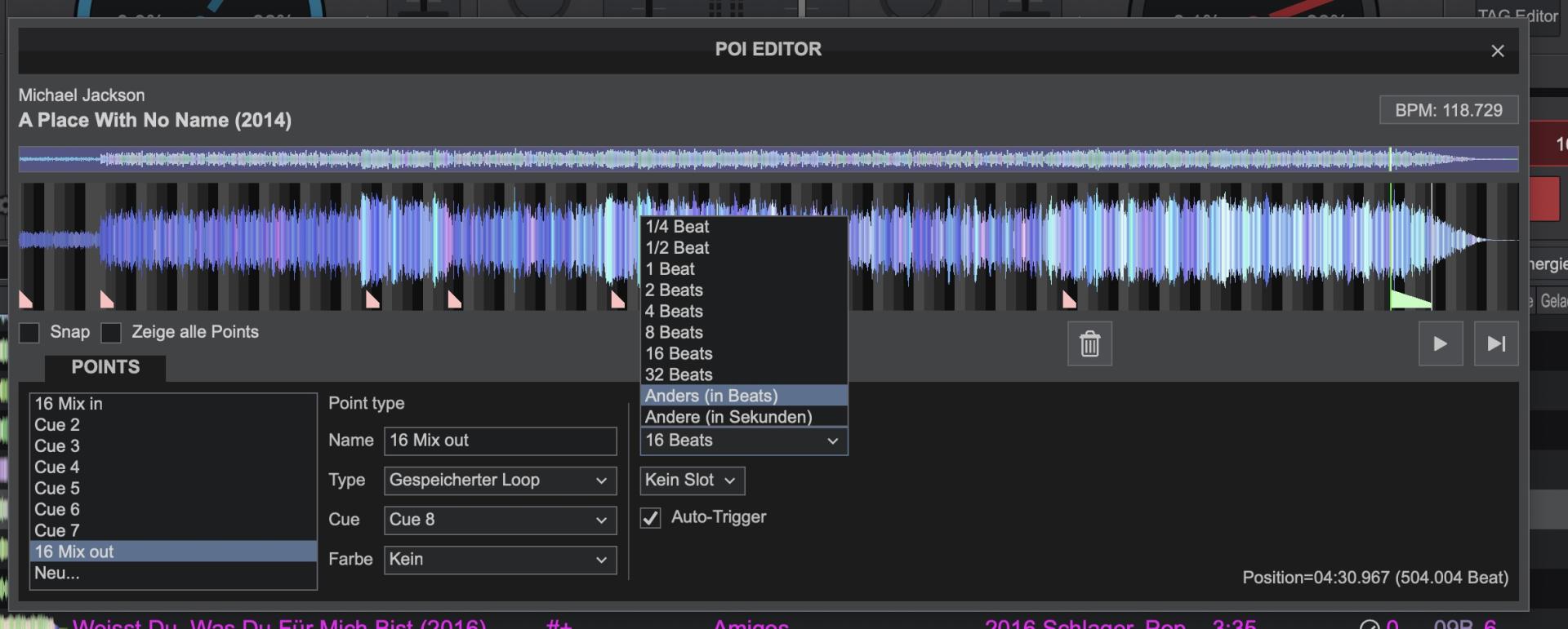

Hallo,
in der Anleitung steht folgendes:
Saved Loop:
Setzt an dieser Track Stelle einen gespeicherten Loop. Ein
Feld zur Eingabe der Anzahl an Beats die der Loop haben soll
wird an der rechten Seite eingeblendet. Alternativ können Sie
den nun sichtbaren, grün eingefärbten Bereich in der Waveform
auch mit der Maus verschieben, um die Loopgröße manuell
anzupassen. Der gespeicherte Loop wird mit den HotCUE
Buttons des VirtualDJ Skins aktiviert.
Ich kann da nichts Anpassen bzw. mit der Maus verschieben, nur die vorgegebenen Beats ..4,8,16 usw. Ich brauche aber 24 Beats (Takte) für diesen Loop.

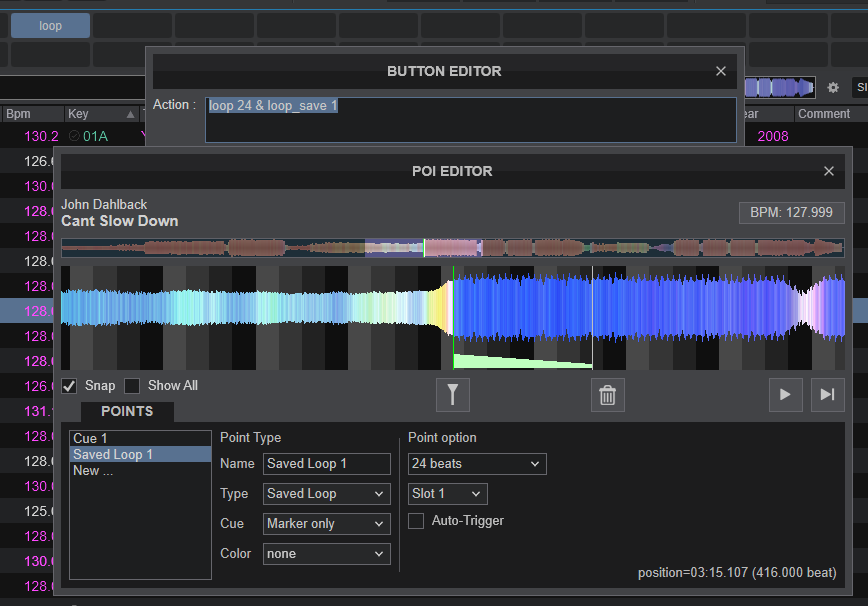

Das ist scheinbar ein BUG. Die Auswahl "Other (in Beats)" ist ja so vollkommen sinnlos.
Was funktioniert, ist der folgende Script. Kopiere dir den auf einen Custombutton.
loop 24 & loop_save 1
Posted Wed 17 Jan 24 @ 11:38 am
OK so klappt es, Vielen Dank!
