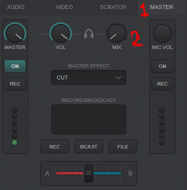

Επίσης, επειδή υποψιάζομαι τι θες να κάνεις, μπορείς να κάνεις fade μεταξύ PFL και MASTER με το χειριστήριο HP MIX (Headphones Mix)
Χρειάζεται να χρησιμοποιείς το Essentials ή PRO skin για να το δεις στην οθόνη σου.

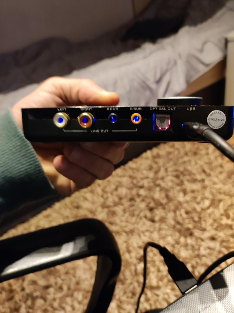

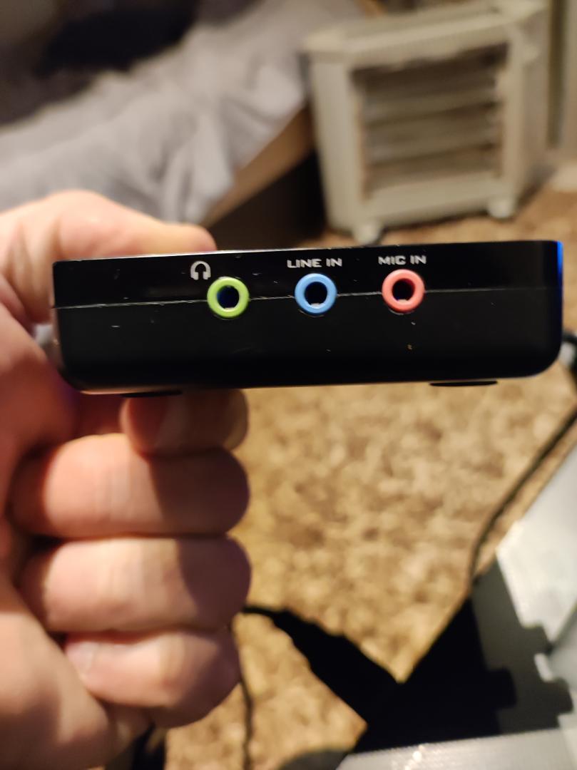

          Η καρτα ηχου ειναι εξωτερική γιατι η καρτα του λαπτοπ δεν αξιζει οπότε στελνω απο το λαπτοπ τον ηχο στην εξωτερική κ απο στην εξοδο των ακουστικών της εξωτερικής συνδεω τον μικτη. Δεν ειναι κ πολυ ασφαλές αλλα δεν ειχα κι αλλη επιλογη..

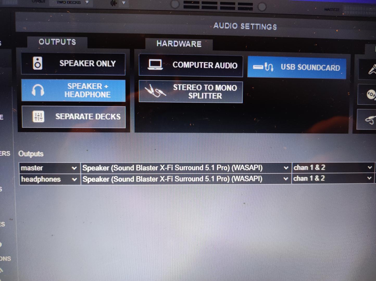

          μηπως να αλλαξεις τα ακουστικα σε θεση 3-4 και οχι 1-2 που ειναι και η εξοδος σου ?
    Posted Thu 11 Jan 24 @ 7:34 pm
          Ακριβώς ^
Οι ρυθμίσεις ήχου οπως φαίνονται στην φωτο , στέλνουν την κύρια έξοδο (Master) αλλά ΚΑΙ την προακουστική στα ίδια κανάλια (Chans 1 & 2), το οποίο προφανώς δεν είναι σωστό, εξού και το πρόβλημα που έχεις.
Λογικά πρέπει να βάλεις τα ακουστικά στα κανάλια 3 & 4. Δεν ξέρω όμως αν η κάρτα σου δίνει τέτοια επιλογή. Δυστηχως στην φωτο δεν φαίνεται η τελευταία στήλη, δειχνει 4ο ή 2ο ?
Αν δείχνει μόνο 2ο (δλδ μόνο chans 1 &2), ίσως χρειάζεται drivers (ASIO μάλλον) ?

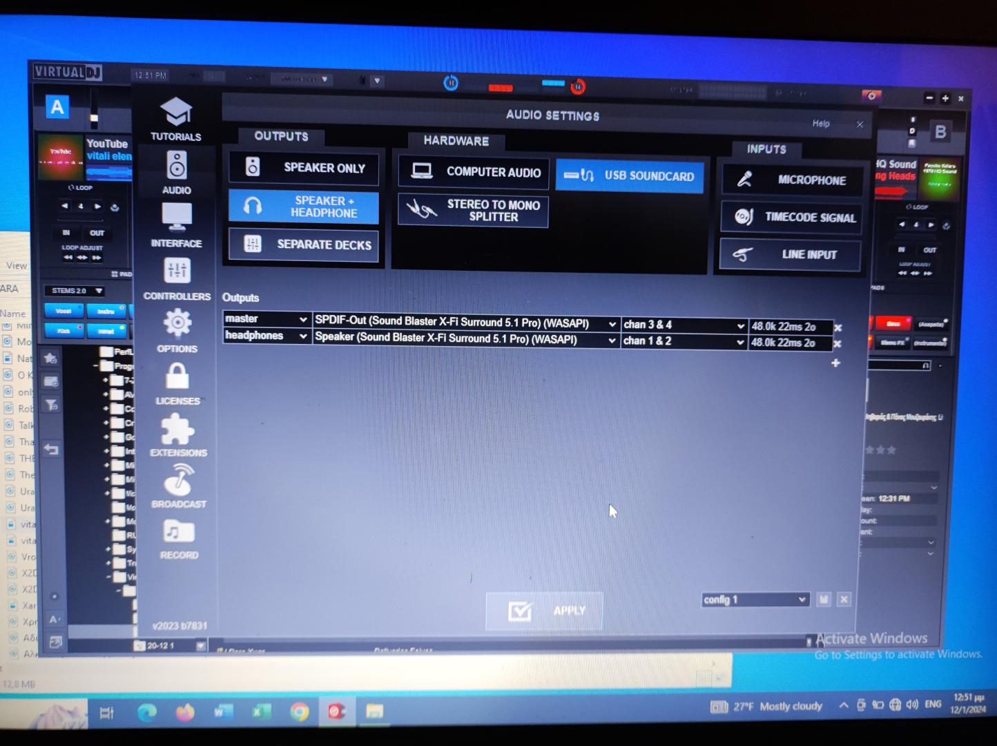

          4ο δειχνει η καρτα κ στις δύο τελευταίες στηλες Εννοείς drivers για την καρτα?
       Posted Fri 12 Jan 24 @ 9:32 pm
          Δεν ξέρω ποια κάρτα ήχου έιναι, αλλά για να μπορέσει να στείλει σε 1-2 την κύρια έξοδο, και 3-4 την προακουστική, πρέπει να έχει εγκατεστημένους τους ASIO Drivers της κάρτας στον Η/Υ.
          Η 2η κάρτα (speakers) δείχνει 2ο δλδ μόνο chans 1&2. Αυτή λογικά έιναι η κύρια έξοδος
Η 2η κάρτα (SPDIF) που επίσης δείχνει 2ο δεν ξέρω αν μπορείς να την χρησιμοποιήσεις.
Οπως ειπώθηκε πιο πάνω, ίσως χρειάζεται ASIO drivers. Δες στο site του κατασκευαστή.
