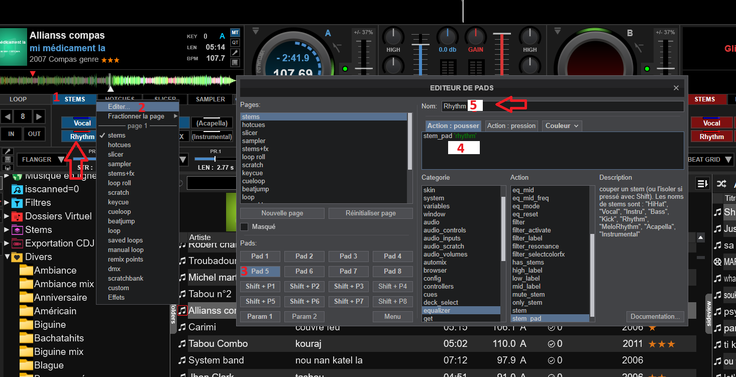

Bonsoir.
Clic droit sur le buton Stems => editer => puis suivre la numérotation sur l'image

Merci pour ta réponse. Je n'évoquais pas les pads mais les boutons Eq. En mode Stem, Low est renommé Kick par exemple, et je voudrais le renommer Rhythm (ayant modifié sa fonction dans le mapping). Est-ce possible?
