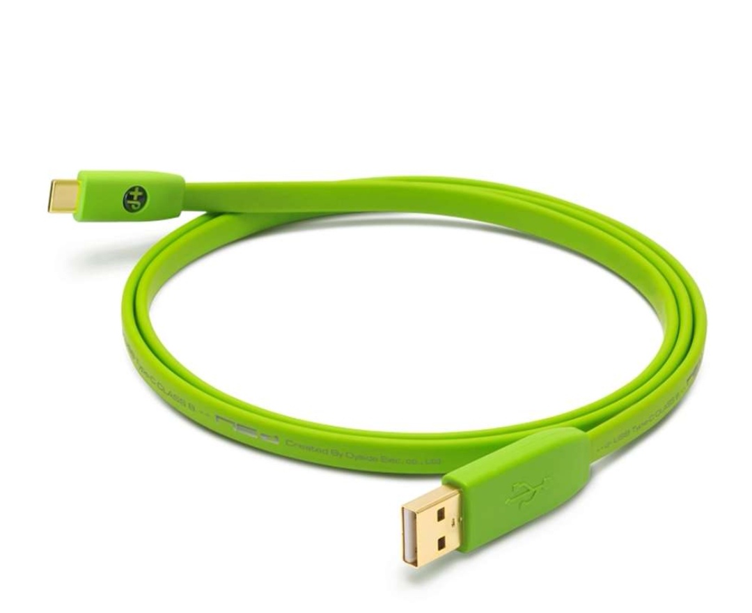

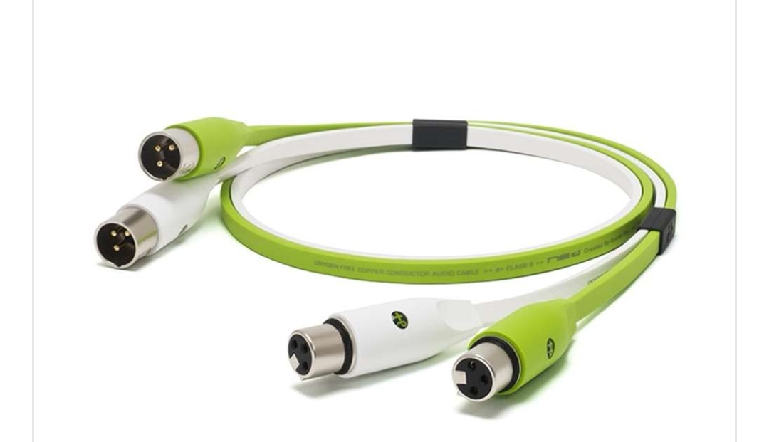

Υ. Γ. Τα καλώδια που χρησιμοποιώ είναι καλής ποιότητας ⬇️

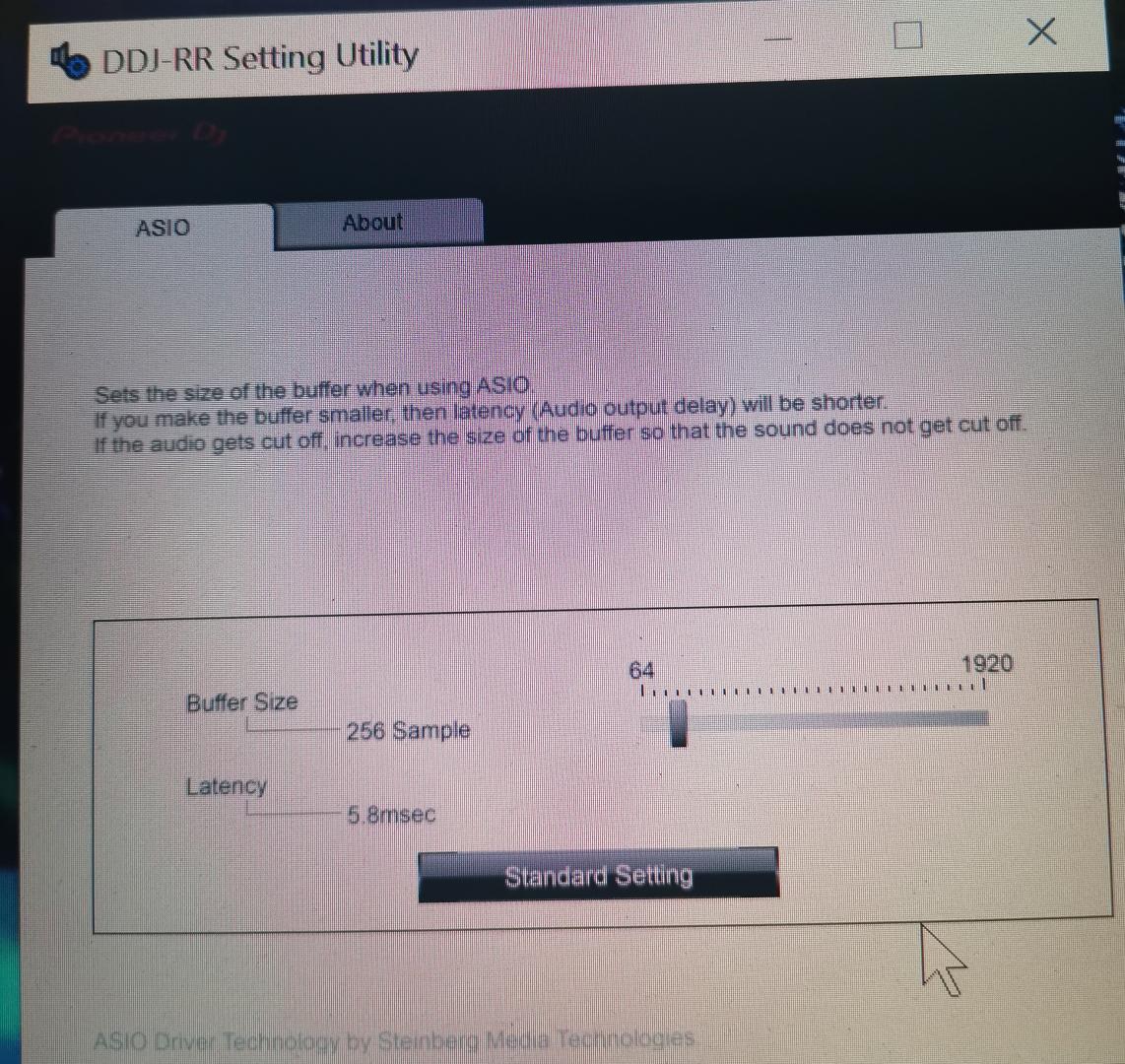

Ο ήχος είναι "κλασσική περίπτωση" buffer underun. Με λίγα λόγια, για κάποιο λόγο το buffer της κάρτας ήχου δεν είναι αρκετό. Ανέβασε το λίγο και δοκίμασε ξανά.
Αφού πρώτα λύσεις το πρόβλημα με το buffer μετά μπορείς να ψάξεις για τις πιθανές αιτίες που μπορεί να το προκάλεσαν.

Επειδή δεν έχω καμία επαφή με τα νούμερα των ρυθμίσεων ποσο πιστεύεις ότι πρέπει να το ανεβάσω;

αν και το 256 δεν ειναι λιγο πηγαινε το 512..
