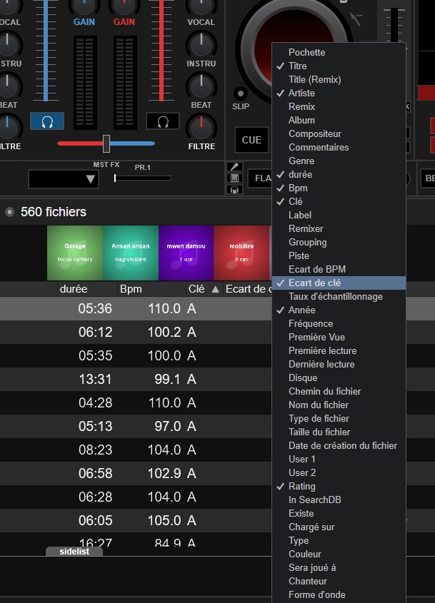

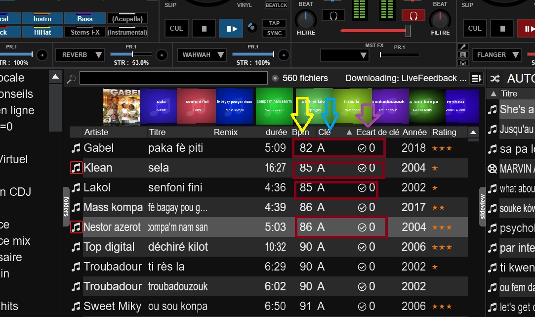

fait un clé droit sur la barre transversal du titre , artiste bpm et coche écart de clé.
puis tu clic sur barre transversale de la colonne écart de clé puis celle du key comme cela se présente sur l'image au dessus du plus petit au plus grand numéro et de la lettre A à Z

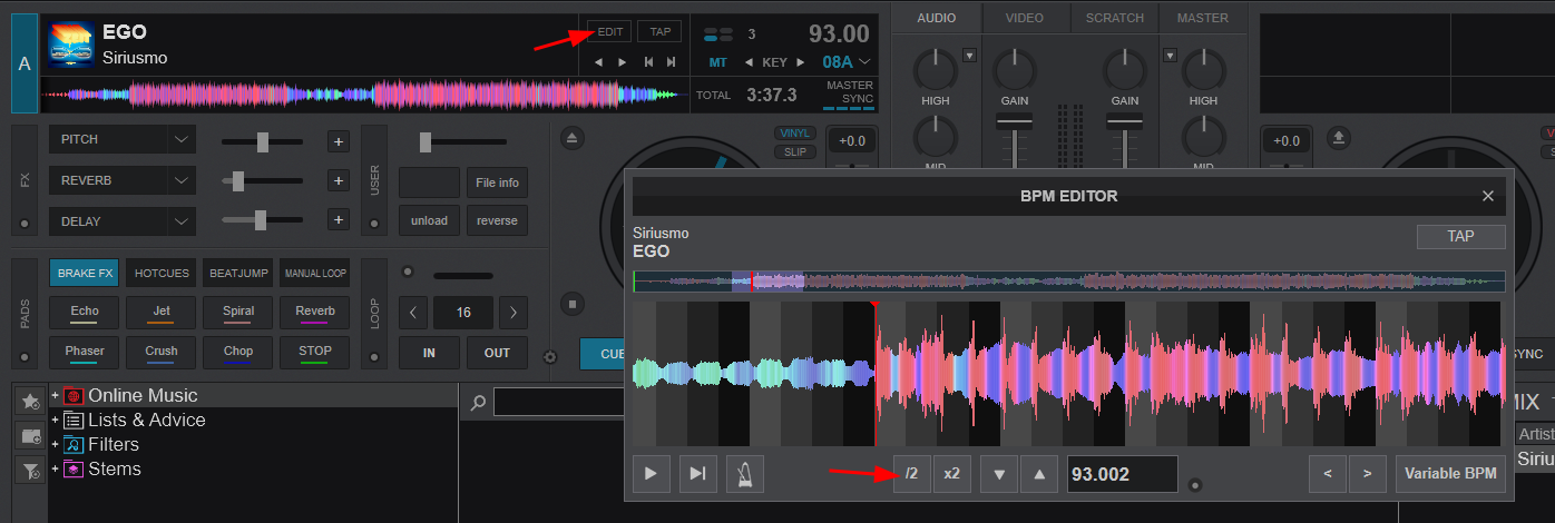

Salut JLuc,
Assez fréquemment, le calcul automatique de BPM d'un morceau par VDJ se plante, en particulier pour les morceaux lents.
Généralement, il suffit de diviser par deux le calcul de BPM. Cela se fait assez rapidement depuis l'interface (voir capture)
