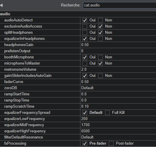

voila la configuration actuelle mais j'ai testé plusieurs choses en vain :(
Posted Mon 18 Dec 23 @ 7:24 pm

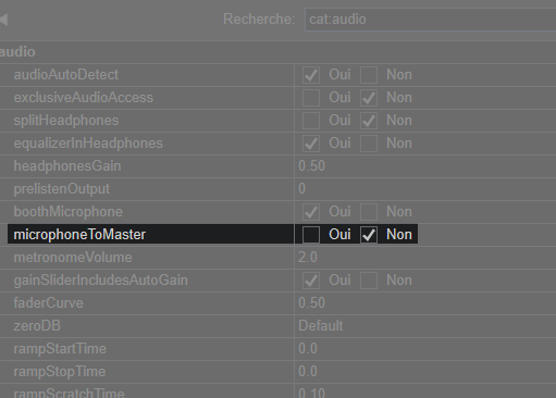

Je pense que ton problème est ici.
Comme le signal du micro n'est pas envoyé vers la sortie Master, il ne peut évidement pas être enregisté.

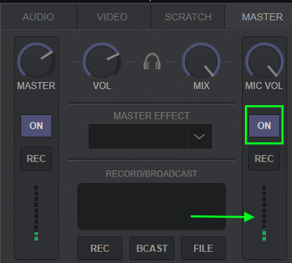

Tu devrais également pouvoir vérifier que c'est le cas dans le mixer principal:
