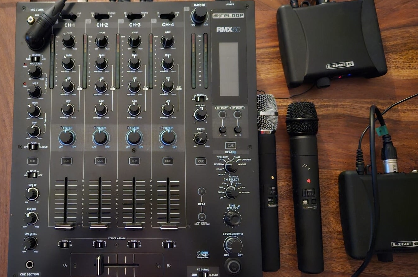

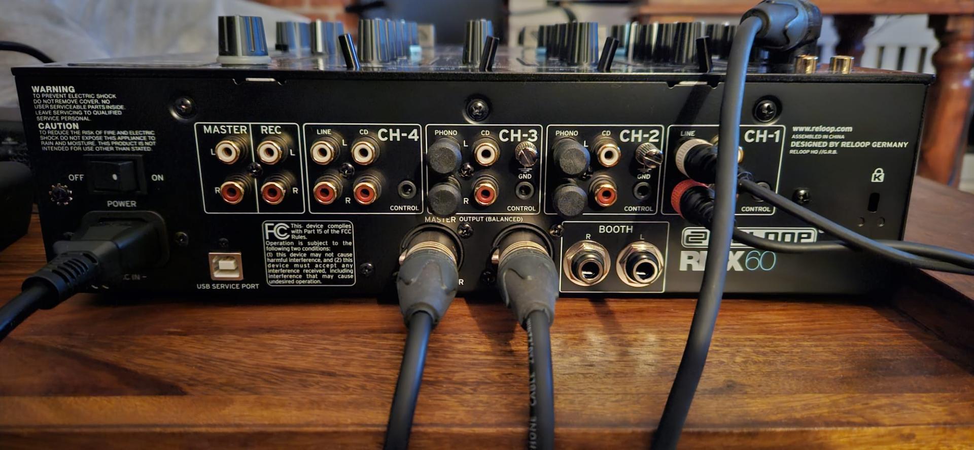

Neuer Clubmixer mit Booth-Ausgang, hatte ich vorher nicht und habe das bisher so gelöst das ich den Master R +L dazu genutzt meine HK Polar 12 und HK Sonar Xi 10 mit dem Balance-Regler zu steuern. Jetzt würde ich gerne den Boothkanal nutzen und habe die Sonar am Booth-Ausgang mit 6.3 Stereoklinke zu XLR an die Sonar angeschlossen und nicht's hat sich getan, muß ich da in VirtualDJ etwas in den Audioeinstellungen ändern ? Für jeden Tip bin ich dankbar !!! Vielen Dank für euer Interesse

Der Booth-Poti muss aber aufgedreht werden...Auf Foto 2 steht der auf "0"

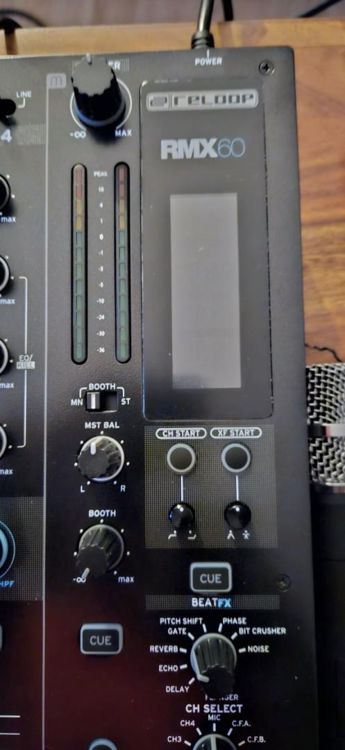

Dann mal den Schalter "BOOTH" (über "MST BAL") von "MN auf ST".

Auf Bild 3 ist nichts im Ausgang "BOOTH" eingestöpselt.
Bliebe ansonsten noch dei Verkabelung erneut zu überprüfen...

Danke schon mal, die Bilder sind nach dem Test gemacht, wollte euch nur zeigen wo und was an dem Gerät dran ist, die Tips habe ich bereits ausgeführt, ach so, verkabelt war das Teil natürlich auch :-) Soweit alles ausgeschlossen, es muss das Kabel sein.

Vielen Dank ihr lieben, es war einfach nur der Verf_ckte Kabel der defekt war !!! Euch ein paar schöne Feiertage Mit den besten Grüßen "Dä Pitter"
