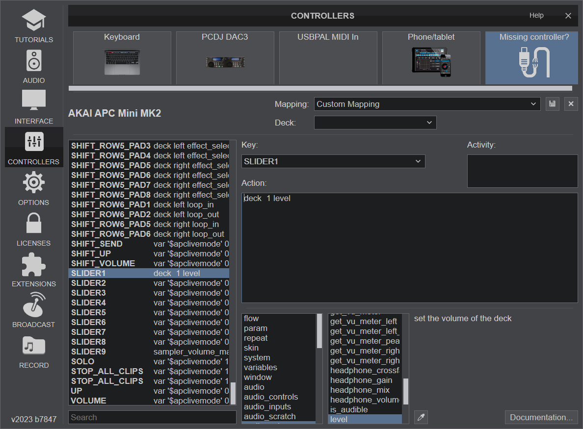

Come si mappano i fader di AKAi con quelli di VDJ ?
Seguendo la procedura tipica si mappa il primo (fader1 Rack sinistra) - funzionante
Poi si mappa il secondo fader con il rack di destra - funzionante
Se però sposto il fader 1, questo muove quello di destra su VDJ.
Idem per i vari altri controlli
Quindi?
Stesso problema con M-Audio Oxygen 49 MKV
In sostanza si mappa un solo rack.
Non recepisce il cambio di rack nella mappatura.
La procedura indicata nel link fa funzionare un solo rack
https://youtu.be/j3cbqbVXDEg?si=f1ner0y6ezlkznAr
Quindi?

Ho provato a specificare il deck sia con 1, 2 che con sinistro, destro.
Una volta mappato il primo tutto funziona.
Poi mappo il secondo e prende i nuovi comandi.
Salvo
Ma quando uso i comandi del primo agiscono sul secondo.
Salvo
Posted Thu 28 Dec 23 @ 7:17 pm
devi semplicemente specificare nella key il deck dove deve agire
ad esempio
deck 1 level
ad esempio
deck 1 level
Posted Mon 01 Jan 24 @ 2:40 pm
Grazie mille MORAMAX
Pensavo che specificando il deck nell'apposita tendina venisse recepito.
in realtà non serve a nulla questa tendina
Posted Mon 01 Jan 24 @ 8:31 pm
la tendina serve per specificare l'assegnazione globale del controller.
Ad esempio un controller a 2 canali è possible specificare se deve agire sul deck 1 e 2 oppure 3 e 4. o per farti un altro esempio se colleghi un o più cdj supportati puoi specificare su quale deck deve agire il singolo cdj
Posted Mon 01 Jan 24 @ 11:08 pm
Lo pensavo anch'io ma selezionando il deck con la tendina, nel comando sotto non viene trascritto e rimane level...
Quando mappi il secondo deck, scrive lo stesso e quindi alla fine mappi solo l'ultimo.
Specificando invece a mano (scrivendo dentro il deck) tutto è ok, ma si perde il senso della tendina
Posted Wed 03 Jan 24 @ 8:16 pm
il tuo non è un controller dual deck o più (che poi tu lo mappi per farlo è un altro conto) e non è definito per la suddivisione dei decks visto la natura del controller...come to ho spiegato in precedenza la tendina serve per assegnare i deck ai controllers predisposti a farlo. (single deck come i cdj , dual deck e così via)
Posted Thu 04 Jan 24 @ 9:20 pm
ok grazie
Posted Sat 06 Jan 24 @ 6:37 pm
