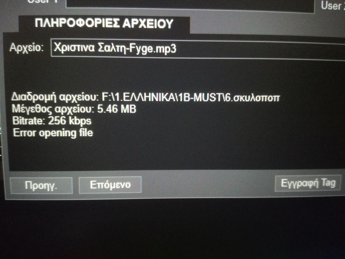

Καλησπέρα.Εγκατέστησα το virtual dj στο νεο μου υπολογιστή.Μετέφερα μουσική και απο το c:users\user\appdata\local\virtualdj μετέφερα όλο το φάκελο.Ο παλιός υπολογιστής δεν αποθήκευε τo database.xml στα έγγραφα,αλλά στον δισκο που είχα την μουσική.Στον παλιο υπολογιστή είχα λίστες στις οποίες είχα τραγούδια με cues και άλλες πληροφορίες.Οι λίστες μετφέρθηκαν στον νέο υπολογιστή και μετά το analyze "ζωντάνεψαν"οι λίστες.Βρήκαν τον προορισμό.Αυτά που δεν βρέθηκαν είναι τα cues που είχα τοποθετήσει.Έκανα απεγκατάσταση το virtual και το εγκατέστησα ξανά.Τα cues όμως δεν επανήλθαν.Παρατήρησα επίσης οτι στον παλιό υπολογιστή δεν είχα ενεργοποιήσει το one drive και επίσης ούτε στον νέο.
Παρακαλώ όποιος έχει γνώσεις πάνω στο θέμα,θα τον παρακαλούσα να μου απαντήσει.Ευχαριστώ πολύ.

Λοιπόν,νόμιζα οτι το διόρθωσα αλλά,υπάρχουν τραγούδια στις playlist που έχουν την παλιά διαδρομή(π.χ. F:.....) ,απο τον παλιό δίσκο.Αυτό έχει σαν αποτέλεσμα να φαίνονται σαν χαμένα στο νέο λάπτοπ.Υπ'όψιν,στο νέο λαπτοπ,όλη η μουσική είναι στον τόμο C: και δεν έχω partition.

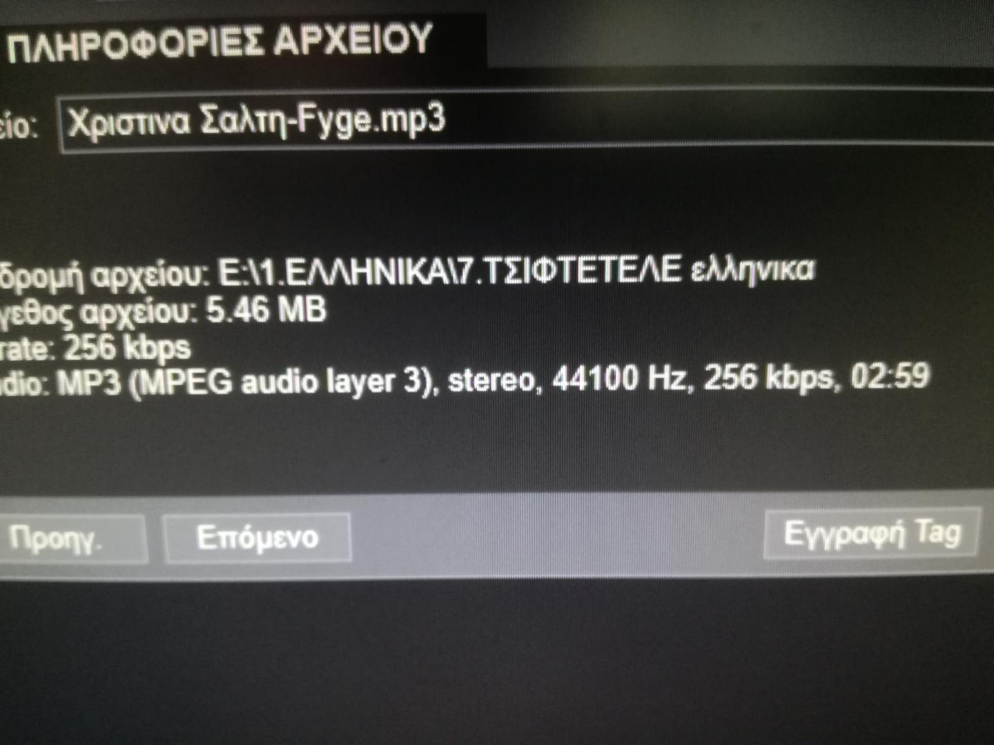

Τόσο η database όσο και οι λίστες σου, αποθηκεύουν την διαδρομή του αρχείου σαν "κλειδί" για να βρίσκουν το αρχείο.
Για παράδειγμα, το τραγούδι που έβαλες screenshot, θα αποθηκευτεί σε μια playlist (και σε ένα ιστορικό) σαν
E:\1.ΕΛΛΗΝΙΚΑ\7. ΤΣΙΦΤΕΤΕΛΕ ελληνικα\Χριστινα Σαλτη-Fyge.mp3
Όσο το πρόγραμμα μπορεί να βρει το αρχείο εκεί, τα cue points και οι λίστες θα δουλεύουν άψογα.
Πήγες στον καινούργιο υπολογιστή, και για κάποιο λόγο αντί να βάλεις το τραγούδι στην ίδια θέση, το πήγες στο F:\1.ΕΛΛΗΝΙΚΑ\1Β-MUST\6.σκυλοποπ\Χριστινα Σαλτη-Fyge.mp3
Σε ρώτησα πιο πάνω, πως περιμένεις πλέον το πρόγραμμα να ξέρει που βρίσκεται το αρχείο αφού "μετακόμισε" ;
Όταν εσύ φορτώνεις τα κομμάτια της λίστας σου, η λίστα λέει πήγαινε "Μπουμπουλίνας 5, στον 3ο όροφο, κουδούνι Σάλτη"
Αλλά το κομμάτι πλέον είναι "Κολοκοτρώνη 12, στον 2ο όροφο, κουδούνι Σάλτη"
Απο εκεί ξεκινάνε όλα σου τα προβλήματα. Αντί να αντιγράψεις τα πάντα "αυτούσια" από τον ένα υπολογιστή στον άλλο, εσύ επέλεξες να κάνεις αναδόμηση των αρχείων κατά την μεταφορά.
Και αυτό είναι που σου δημιουργεί πρόβλημα. Όχι η μεταφορά σε νέο υπολογιστή, ή αν το ο νέος υπολογιστής τρέχει Windows 11 αντί για Windows 10.
