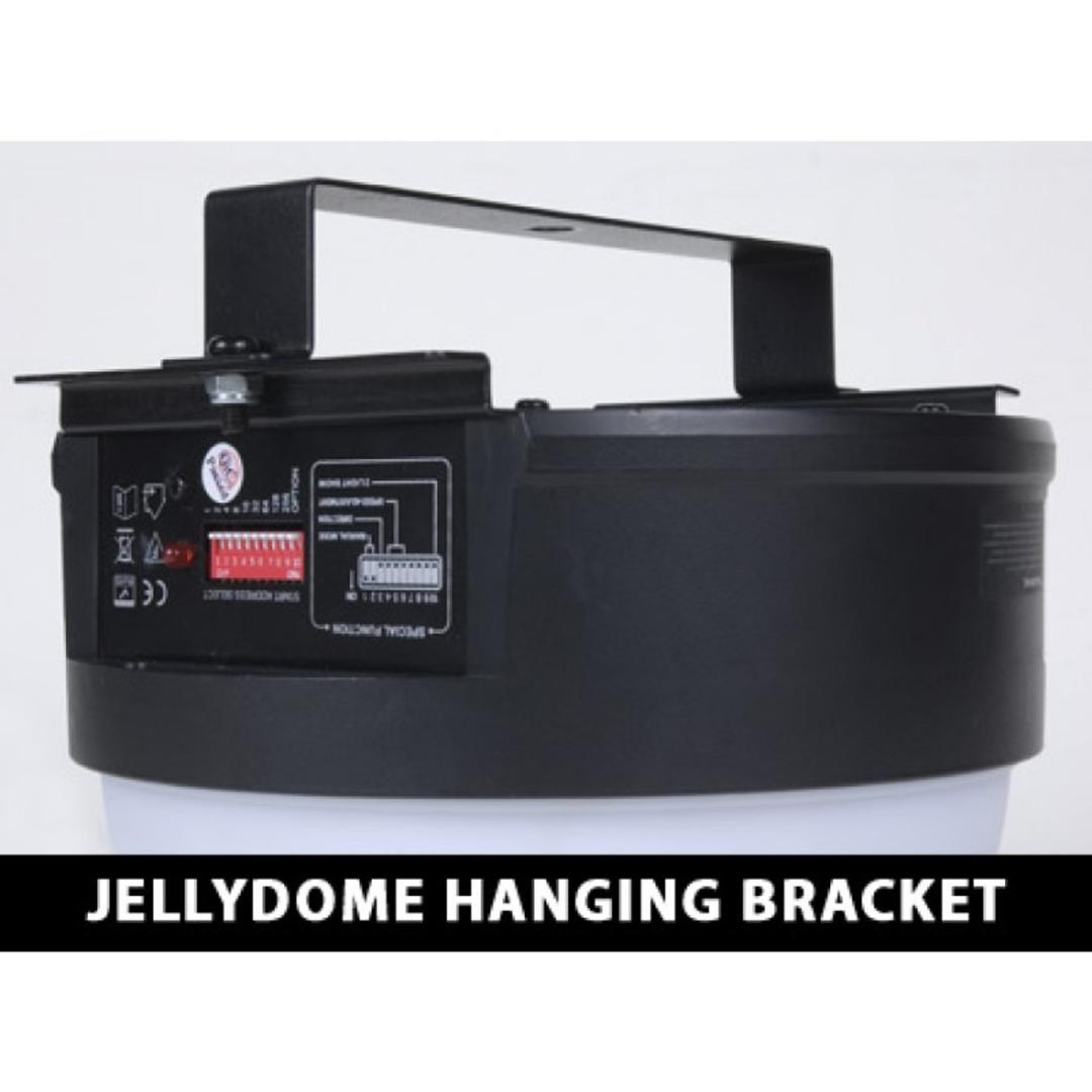

μπορείς να κατασκευάσεις ένα Π από λαμαρίνα με τρύπες στην μέση και στα άκρα όπως φαίνεται στην φώτο
Posted Sat 09 Dec 23 @ 9:25 am
Η πρωτη λυση που σκεφτηκα ηταν κατι σαν αυτο που προτεινεις...αλλα ετσι θα χτυπανε μονο πανω στο ταβανι(η κατω αντιστοιχα) ενω εγω θα ηθελα να ειναι δεμενο "καθετα"στην tbar για να χτυπαει προς τον χωρο/πιστα κτλ
Posted Sat 09 Dec 23 @ 3:21 pm
