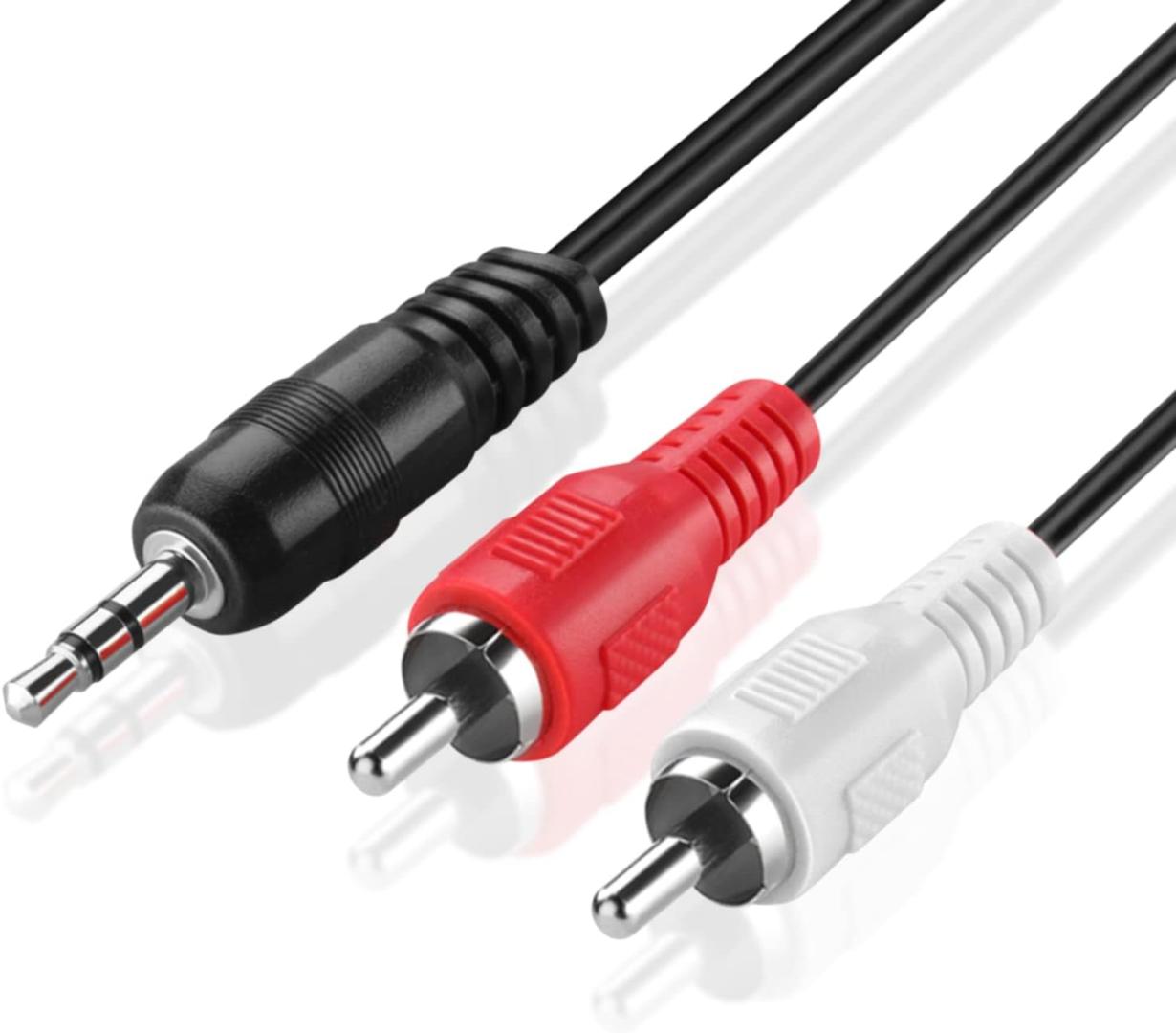

εννοεις αυτο? Αν ομως θυμαμαι καλα οταν το ειδα σε καταστημα , εχει υποδοχη RCA (ασπρο - κοκκινο)

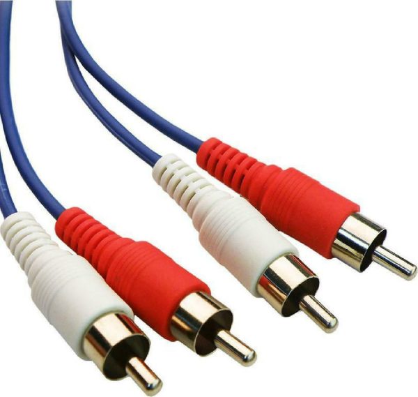

Ο σωστός τρόπος είναι με απλό καλώδιο RCA σε RCA
Συνδέεις την master έξοδο της κονσόλας σου με την είσοδο RCA του ηχείου.
Το κόκκινο στο κόκκινο, και το λευκό στο λευκό.
Το ηχείο σου θα αναλάβει τα υπόλοιπα (γεφύρωμα του σήματος και μονοφωνική αναπαραγωγή του ήχου)

Ευχαριστώ !
