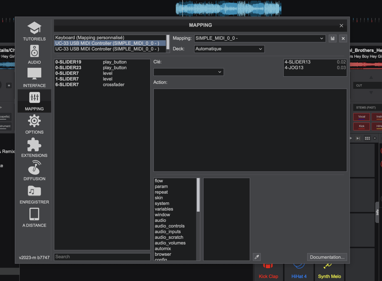

J'essaye de contrôler certains paramètres avec un contrôleur évolution UC-33 (oui ça existe encore).
Le logiciel le reconnait parfaitement mais il assigne tout sur le même deck.
Par exemple si j'assigne le volume de chaque deck sur des faders différents, tous les faders agiront sur le deck 1, ou le deux si je choisis le 2.
Est ce que j'ai loupé une étape dans la manip du mapping, ou mon contrôleur est il juste à la ramasse pour le logiciel?

Bonjour
Tu peux mettre des captures d'écran de ton mapping.

Posted Wed 15 Nov 23 @ 10:25 am
Je me dis qu'il doit manquer une info car le crossfader fonctionne...

Il faut que tu désignes sur quel deck tu veux que l'action soit faite.
Prend le temps de lire ceci :
https://fr.virtualdj.com/wiki/VDJscript.html

Impec merci beaucoup!!
