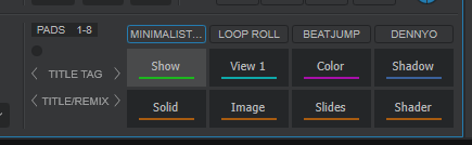

Kleine Ergänzung: In der Skinbeschreibung steht, Add "Minimalists UX" pads to control layouts & views.
Du kannst dir zum ändern des Skins auch die Padseite dafür runterladen:
Hier kannst du noch einige weitere Anpassungen vornehen.
https://de.virtualdj.com/plugins/index.html?category=pads&search=Minimalist+UX

Mit der Padseite ist ds kein Problem :) das ist ja alles vorbereitet.
