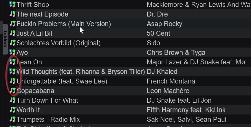

Hallo zusammen,
folgendes Problem:
Ich habe erstmal meine ganze Sammlung mp3 vorausberechnen lassen - okay.
Nun habe ich massig neue Songs in verschiedenen Verzeichnissen hinzugefügt. Diese möchte ich natürlich auch vorausberechnen lassen.
Ich habe dazu die gesamte Sammlung markiert und auf "STEMS berechnen" geklickt.
Nun berechnet VDJ ALLE Songs neu - nicht nur die hinzugefügten. :(
Noch schlimmer: Ich vermute, dass er auch für jeden Song neue STEMS-Dateien anlegt (also doppelt) - natürlich mit extremem Speicherplatzverbrauch.
Wie kann ich nur die neuen, also nur die ohne blauen Punkt (s. Foto) selektieren und neu berechnen lassen?
VG,
Gerry
folgendes Problem:
VG,
Gerry

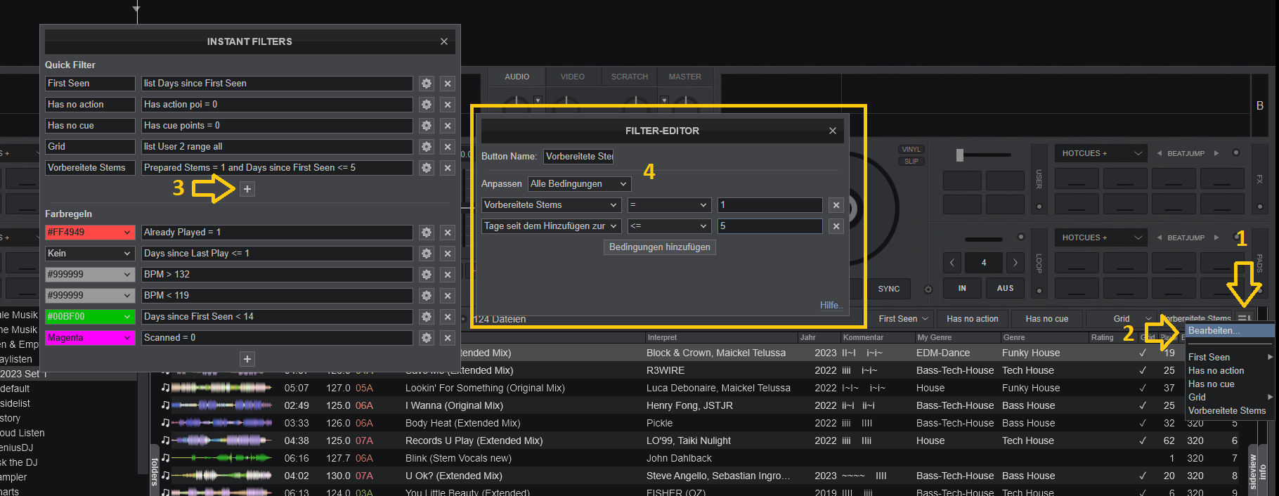

Doppelt werden die nicht abgelegt aber alle neu beechnet und ersetzt. Das frisst massig Zeit. Mach dir nenn Filter, der die nur die neuen, bzw. die ohne Stems anzeigt und scanne dann nur diese.

Danke DennYo - hat funktioniert!
