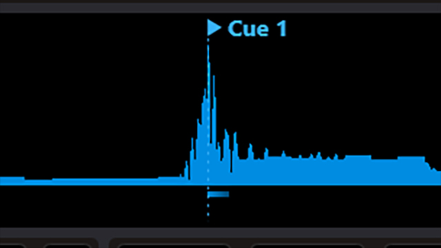

1. Εάν θέλουμε να είμαστε απόλυτοι και ακριβείς, δεν υπάρχει κομμάτι που να μην απαιτεί αλλαγή στο Beat Grid. Είτε λόγω "αδυναμίας" του εκάστοτε software, είτε λόγω μεταβλητού ρυθμού κομματιού.
2. Εάν θεωρήσουμε ότι το Beat Grid είναι απόλυτα ακριβές και ορθό (εφόσον το τροποποιήσουμε), το εάν θα συγχρονίζουν απόλυτα τα κομμάτια, είναι και θέμα εξάσκησης πατήματος play την κατάλληλη στιγμή.
3. Σου απάντησα στο #1.
4. Σου απάντησα στο #1.
5. Στην κάτωθι φωτογραφία, φαίνεται που πρέπει να είναι το Beat Grid ακριβώς.
Είθισται (χωρίς να είναι απόλυτο) η κάθε φράση του εκάστοτε κομματιού να αποτελείται από 16beats. Κατόπιν εξάσκησης, αρχίζεις και αντιλαμβάνεσαι – συνειδητοποιείς που (σε ποιο beat) είναι η αρχή κάθε φράσης, οπότε και ορίζεις το Beat Grid και το First Beat.
Τα Hot Cues, δεν αλλάζουν θέση, εάν δεν την αλλάξεις εσύ.
Ένα κατακλείδι, έχεις 2 επιλογές:
Α. Ρίχνεις αρκετή δουλειά, για να έχεις Beat Grid και First Beat όπως ακριβώς πρέπει, ώστε να μην χρειάζεται, ούτε να χρησιμοποιείς το αυτί, ούτε το JogWheel για διορθώσεις.
Β. Κάνεις αρκετή εξάσκηση, για να μάθεις να μιξάρεις σαν Old School Dj (αυτί + χέρι), όπου απαιτείται "διόρθωση".
Προσωπικά, δεν μπαίνω ποτέ στη διαδικασία να διορθώσω Beat Grids, γιατί έχω ξεκινήσει το DJing από βινύλια, με ότι αυτό συνεπάγεται…
