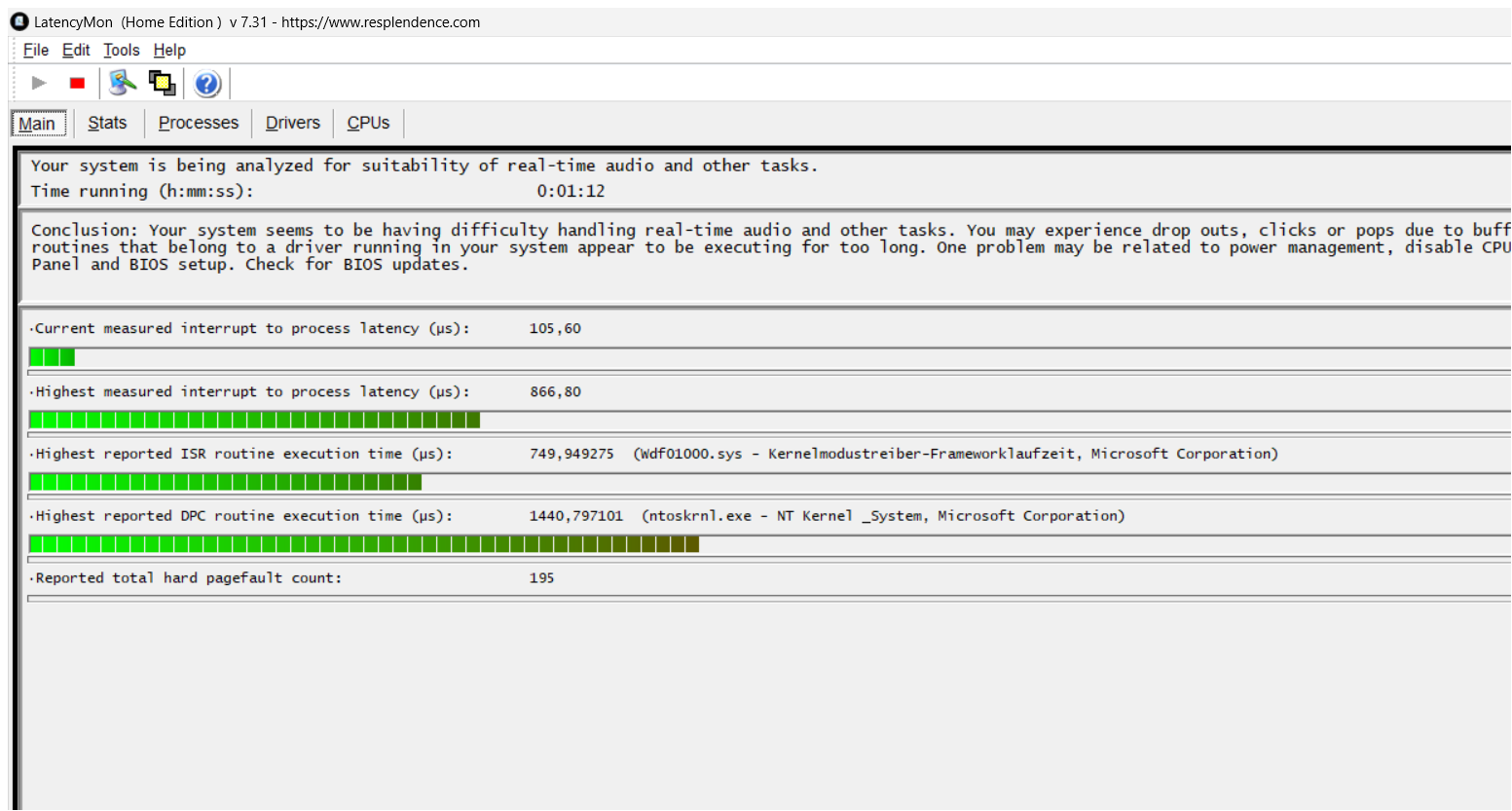

Hast du denn mal LatencyMon drüber laufen lassen?

noch nicht mache ich aber heute noch.

Posted Mon 18 Sep 23 @ 6:16 pm
klär mich mal einer auf bitte ......
Das was da im LatencyMon steht, sollte noch nicht zu den oben beschriebenen Problemen führen, im schlimmsten Fall ergibt das ein leichtes Knistern.
Du müsstest den LatencyMon mal etwas länger laufen lassen. Am besten auch dann wenn das System wie Zeitlupe klingt.

Dann muss ich mal einen Abend das Programm im Hintergrund laufen lassen. Dieses Problem ist zu unterschiedlichen Zeiten mal nach 10 Minuten mal nach etlichen Stunden. Im übrigen wird der Laptoop aktiv gekühlt. Und laut den Windows Programmen, kaum Wärmeentwicklung. 16 GB Ram sollte auch reichen ? Ich glaube das fing mal an als Dell ein Biosupdate gemacht hat.
Das stimmt nicht. LatencyMon wird OHNE das eine Software ausgeführt wird gestartet.
Der Kollege hat allerdings Recht, dass man es schon einige Stunden unter Umständen laufen lassen muss.

ntoskrnl.exe ist die Verbindung Software zu Hardware.
Guck mal hier, ob das hilft.
https://4ddig.tenorshare.com/de/windows-fix/ntoskrnl-exe-bluescreen-beheben.html
