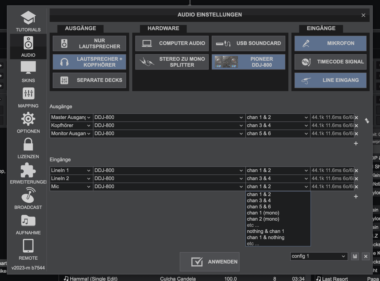

Hier ist ein Bild zu meinen Audio Einstellungen. Am Mic Eingang habe ich auch bereits alle Channels ausprobiert. Leider ohne Erfolg.

Mic muss auf chan 1 (mono)
Mic2 chan 2 (mono)
auf was steht der Controller unter VDJ wird die Pioneer Soundkarte verwendet?

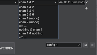

Hey, ich habe jetzt nochmal die neue Version runtergeladen und meinen Mac neugestartet. Nun siehe da, ich kann jetzt mein Mikro benutzen:)
Und in den Einstellungen sind auch andere Channels verfügbar. Siehe Bild.
