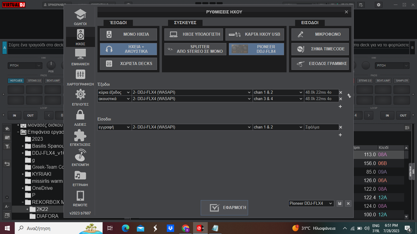

καλησπερα εχω ενα προβλημα μπορει να συνδεω την κονσολα κανονικα την βλεπει κανονικα παιζει κανονικα αλλα μου βγαζει αποτυχια εναρξης συσκευης vdj αγορασμενο για την συγκεκριμενη κονσολα τι λαθος κανω ευχαριστω

καλημερα και παλι για να γινω συγκεκριμενος μηπως μπορει καποιος
εισοδοι κανονικα
εξοδοι σφαλμα
χωρις καρτα ηχου
εισοδοι κανονικα
εξοδοι σφαλμα
χωρις καρτα ηχου

βαλε ενα screenshot των ρυθμισεων ηχου σου

κανονικα τα εχω κανει και στην ρυθμιση audio εκει βγαζει σφαλμα οτι δεν μπορει να συνδεθει
οπως εγραψα αποτυχια εναρξης συσκευης

αν αφαιρεσεις τελειως την εισοδο της εγγραφης παιζει?

Στην δεξιά στήλη φαίνεται ότι η κάρτα ήχου είναι 4ο (4 έξοδοι), ενώ κανονικά θα έπρεπε να την βλέπει σαν 4ο/2i (οπως δείχνει και το manual https://www.virtualdj.com/img/372596/80216/AudioSetup.png )
Δοκίμασε κάποιο άλλο USB port ή καλώδιο. Δεν έχει drivers, άρα είναι καθαρά θέμα λειτουργικού.
Στα Settings των Windows System->Sound , σου δέιχνει την FLX-4 στα Inputs/Εισόδους ?
Αν αφαιρέσεις την γραμμή εγγραφής, θα μπορείς να ηχογραφήσεις κανονικά , απλά χωρίς το μικρόφωνο.
εισαι θεουλης!!!
με εσωσες απο το να της τραβαγα κλωτσα!!!
