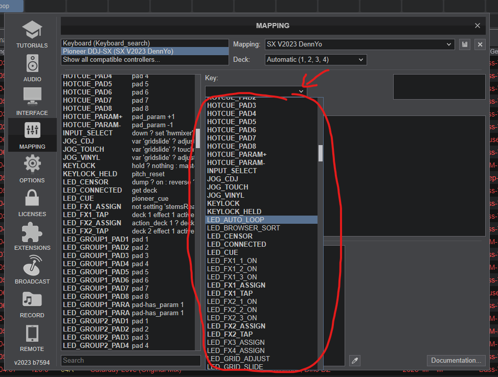

Schau mal ob die LEDs in der Gesamtübersicht dabei sind:
Dort sind alle gemappten Tasten/Regler/LEDs usw. eingetragen. Auch wenn diese keinen separaten Befehl haben.
In der linken Liste stehe ja nur Einträge, welche auch nenn Befehl haben.
Sollte deine Loop LED nicht dabei sein, teste mal diesen Befehl loop ? blink & loop : on & loop
